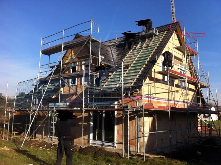

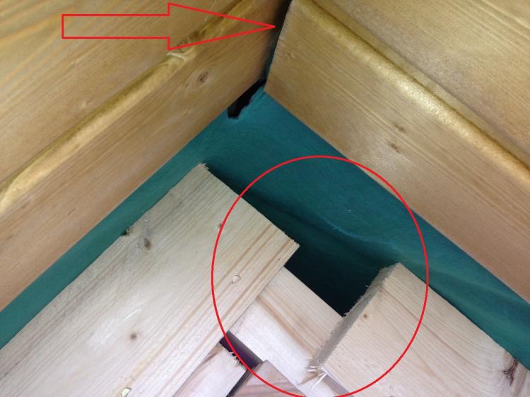

    Hallo werte Gemeinde,
    ich brauche euren Rat, da ich als Laie am Dach zwei Dinge festgestellt habe die ichmir nicht erklären kann und bisher verschieden Antworten erhalten habe.
    1. völlig in Ordnung weil ..?
    2. unordentlich gearbeitet, unbedingt nachbesseren sonst.... (Baumangel?)
    In den zwei Bildern habe ich die Sachen gekennzeichnet um die es mir geht. Es handelt sich zum einen um diese zwei Bretter (Dachüberstand) die oben am First zusammenlaufen. Bisher habe ich immer Dächer gesehen, wo sich diese "Bretter" tadellos und genau treffen. Bei dem Bild könnt ihr jedoch einen Spalt erkennen der ca. 8mm-10mm breit ist (roter PFEIL gekennzeichnet). Wurde hier ein wenig unsauber gearbeitet? Muss das nachgebessert werden (evtl. Baumangel)? Ist das "halb so wild" und kann mit Acryl o.ä. geschlossen werden?
    In dem Bild ist auch mit rotem Kreis diese Balken gekennzeichnet die sich nicht genau "treffen". Wurde hier evtl. auch nicht richtig gearbeitet?
    Mittlerweile ist das Haus gedämmt und der Putz ist drauf, so dass die mit KREIS gekennzeichnete Sache unsichtbar ist (der Riss in der grünen Plane wurde übertapt). Der Spalt jeodch (PFEIL) ist noch sichtbar. Die Dachdecker sagen das wäre nicht schlimm, der Bauleiter sagt das ist okay so (Toleranz) eine andere Dachdeckerfirma meinte unbedingt nachbesser weil sonst zu größeren Schäden kommen. Nun stehen wir da als Bauherren die nun mal nicht alles bautechnische wissen können.
    Was sollen wir nun machen?
    Besten Dank

    Am besten nichts. Ich kann dort nirgends erkennen wo ein Baumangel vorliegen würde. Sofern ihr also nicht irgendwelche Toleranzen über der Norm vereinbart habt, sollte das so gut gehen.

    Moin,
    hat sich mal Jemand den Dachüberstand genauer angesehen?
    Auf dem Bild leider schlecht zu erkennen, ob da am rechten Ortgang durch der Ortgangstein oder noch ein Dachstein daneben liegt. Dann wäre der Überstand mit Sicherheit breiter als 60 cm. Und wie ich das sehe, sind keine Verstärkungsbohlen oder vergleichbare Maßnahmen angeordnet. Einzige Chance, dass evtl. auf der Mauerkrone eine Bohle als Auflager vorhanden ist. Anderfalls ist diese Ausführung ein nogo.
    Wenn die grüne Folie die Dampfsperre und Lufdichtheitsschicht sein soll, dann ist die auch nicht eben prickelnd ausgeführt.

    Überstand wird nicht breiter sein, das ist nur ein Ortgang vorne raus. Und die Folie, ich ordne die als Unterdeckbahn ein, irgendwo hatte ich so eine mal in den Fingern...
  6. #6 Gast036816, 16.03.2014
    grundsätzlich kommt er mit seinen bauchschmerzen zu spät, wenn wdvs und putz mittlerweile drauf ist. bemängeln sollte der bauherr schon, bevor das nächste gewerk den mangel verdeckt.
    wurde der riss in der folie vom bild 2 denn noch verklebt?

    Für mich siehts auch aus wie lediglich nen Ortgangsstein. Die Folie könnte Braas sein, wobei da die Gitternetzfolie fehlt. Weiß nicht ob die ihre Diverol schon mal abgeändert haben.

    Danke für eure Antworten. Angesprochen habe ich diese Bauchschmerzen unverzüglich bei Ausführung. Doch habe ich seinerzeit die Info von Dachdecker UND Bauleiter erhalten das wäre alles in Ordnung. Nur habe ich eben gestern von ner anderen Firma welche die Dachkästen montiert hat die. Info bekommen das es eben nicht in Ordnung sei.
    Diese grüne Plane würde noch mit (ich glaub Sica oder wie das hiess geklebt).
    Ob das jetzt von der Definition ein seitl Dachüberstand oder Ortgang ist kann ich nicht beurteilen. Das ist leider nicht mein Beruf. Dafür gebe ich ja "Fach" Leuten den Auftrag.
    Dann werde ich wohl oder übel nen Sachverständigen holen müssen.
