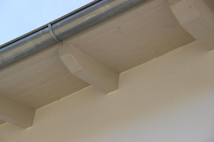

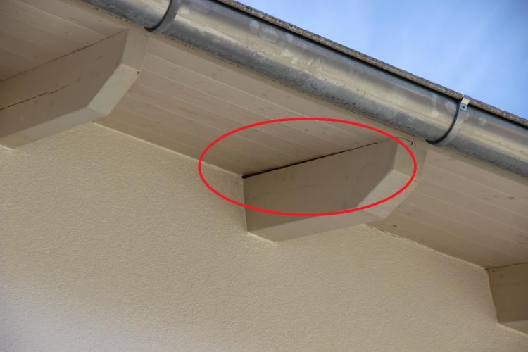

    Zwischen dem Sparren und Dach ist auf der linken Seite ein Spalt (siehe Bild). Auf der rechten Seite ist kein Spalt zu erkennen. Der Sparren scheint schief abgeschnitten zu sein.
    links
    rechts
    Ist dies ein Mangel und wie kann dieser behoben werden?
    Vielen Dank
    Andi

    .... oder er hat sich verdreht beim trocknen..... lass es so, wie es ist.

    Moin,
    sieht für mich eher aus, dass sich der Balken gedreht/verzogen hat. Kann man auf dem 2. Bild ( rechts ) erahnen, dass er sich oben nach links geneigt hat. Kann bei KVH schon mal passieren.

    Was mich mehr stören würde ist, das alle 3 Sparren eine andere Breite haben
