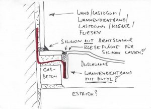

    Hallo, ich habe ein blödes Problem.
    Bei mir im Bad ist zwischen Duschwanne und verputzter Wand an einer Seite ein Spalt von 4 cm. Fragt mich bitte nicht, warum, ich weiß, dass das Doof ist, aber gab wohl Gründe ... Die Duschwanne ist bBstand.
    Ich möchte diesen Spalt nun natürlich vor dem Verfliesen überbrücken. So will ich vorgehen:
    Den Spalt bündig zur OK Duschwanne mit Mörtel auffüllen.
    Dann ein Kunststoff- oder Alu-L-Profil an die Wand und die Wanne "Kleben", wodurch der Spalt überbrückt wird. Auf der Wanne liegt das Profil mindestens 2 cm auf.
    Das Stück Profil an der Wand wird überfliest.
    Es wird also quasi die Wanne "verlängert"
    Es kommt natürlich auch reichlich blaue oder graue Dichtmasse (Lasto....) zum Einsatz
    Haltet ihr das für machbar? Oder gibt es dafür andere Lösungen?

    In der Praxis haben wir den Fall öfter.
    Deine Idee ist Murks und wird nie dicht.
    Du brauchst ein breites Wannendichtband (rot) mit einer Butylklebefläche. Ich hoffe die Duschwanne hat einen ausreichend hohen Rand das Du wie in der Skizze ankleben kannst. VORHER blitzeblank entfetten!!!
    Danach den Gasbeton oder Wed...platte rein, Mörtel drauf, Wannendichtband drüber und an der Wand ankleben.
    So, oder so ähnlich.
    Und- das Wannendichtband gehört ringsrum an die Duschtasse, nicht nur an der Seite. Silikon immer mit Dichtschnur einbauen, sonst wird in ein paar Jahren beim Aufschneiden das Wannendichtband mit verletzt.
    Schnelle Alternative: 4cm dicke Wed...platten an die Wand kleben, zur Duschwanne abdichten und dann fliesen. Ist evtl. besser als so ein Gefrickel.

    Hallo, danke für die Antwort und die Mühe, die Du dir gemacht hast. Freut mich auch zu hören, dass der fall öfter vor kommt :-)
    Das mit der Wediplatte habe ich mir auch schon gedacht. Allerdings habe ich da ein wenig bedenken wegen der Befestigung in den Platten. ist es nicht so, dass man in diese Bauplatten sehr schwer etwas befestigen kann, weil die innen ja so weich sind... Klar, es gibt lange Schrauben, aber ich bin da irgendwie kein Freund davon ...
    Was meinst Du?
    Gruß, Markus

    Du wirst ja wohl keine großen Lasten dranhängen (Duschstange?) also kannst Du durch Fliese, Hartschaumplatte bis ins Mauerwerk schrauben. In der Fliese die Löcher auffräsen, nicht schlagbohren.
    Soll ein Duschgriff rein, halt an die Wände ohne Hartschaumplatte.
    Schrauben/Dübel immer abdichten! Sonst nützt die ganze vorherige Abdichterei nix.

    Hallo, danke für eure Hilfe. Aber ich werde die alte Wanne rausreißen und ne neue einbauen, ich denke alles andere ist pfusch. Das Bad ist auch sehr eng, deswegen will ich nicht mutwillig die Wand um 5 cm aufdoppeln.

    Aus Jux und Dollerei wird die Duschtasse nicht so gesetzt worden sein. Es ist denkbar, daß der Inst damals keine andere Lösung gesehen hat, um den Siphon fachgerecht anschliessen zu können.
    Bei Renovierungen und Umbau von Wanne auf Dusche sehen wir öfter diese Situation.
    Irgendeine Lösung gibt es immer, kann aber aufwendig werden......
