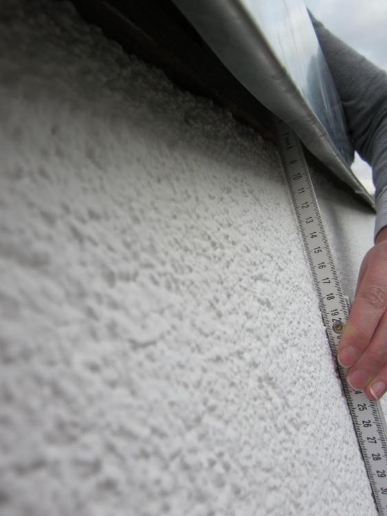

    wir hatten einen Wassereintritt auf unserer Terrasse, genauer hat es bei üblem Unwetter den Regen mit Aufwinden nach oben gedrückt und somit unter die Attikaabdeckung, das Wasser lief dann zwischen Wärmedämmung und Mauerwerk herunter. Nicht viel, aber es reicht. Nun suche ich nach einer Möglichkeit, den etwa 1 cm großen Spalt zwischen Blech und Fassade abzudichten. Bauschaum würde ich ungern nehmen, denn irgendwann muss ich das ja wohl erneuern. Mein Favorit wäre ein imprägniertes Holz- oder Aluprofil, das dann eine Silikonnaht mit der Fassade erhält.
    Was wäre Eure Lösung? Es sollte leicht zu bearbeiten sein (muss mit einer Hand arbeiten, da ich über die Attika greifen muss) und zudem eine lokale Lösung, denn es ist ein RMH, also nichts mit neuer Abdeckung.
    Anbei noch ein Bild zur Verdeutlichung.
    Danke im voraus

    Erstmal GENAU klären, wie die Konstruktion der Attikaabdeckung aussieht. Mir sieht es so aus, als wenn die Abkantung nicht weit genug nach unten geführt wurde. Wenn diese richtig konstruiert wäre, dürfte keine Wasser hinterdrückt werden. Wenn Das zu keinem Ergebnis führt, könnte man nach eingehender Vor-Ort-Analyse über den Einsatz eines Quellbandes (Fenstermontagebereich) nachdenken.

    einhängeprofil abkanten lassen und mit hohlnieten befestigen.

    Laut Fachregel müsste der Abstand 20mm betragen. Warum will man den zu machen? Das ergibt keinen Sinn - kommt dabei raus wenn Laien sich versuchen den Fehler zu finden.

    da fehlt eine abdichtung unter dem blech und das blech ist nicht dicht!

    nein bleibt offen. mit dem einhängeprofil wird nur der überstand nach unten vergrössert.

    Eine Abdeckung konnte ich nicht sehen. Auf der Attika sind 2 Stellen, an welchen gefalzt wurde, jeweils an den Seiten. Der Wassereintritt ist jedoch in der Mitte passiert. Ich würde jedoch sicherheitshalber dann noch die betreffenden Stellen mit Silikon abdichten.

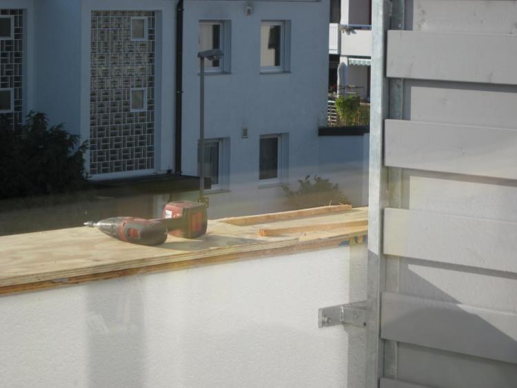

    ich habe eins bei Fertigung gemacht, da sieht man den Aufbau recht gut:
    Das Problem erscheint mir auch vorne, der "Überstand" von Kante Holz/Mauer und Unterkante Blech beträgt knapp 1,5 cm. Am betroffenen Tag konnten wir am Fenster zuschauen, die der Sturm das Wasser ganz nach oben gedrückt hat, da sind die 1,5 cm wohl kein Hindernis gewesen.
    Eine Abdichtung habe ich nicht gesehen, allerdings war ich auch nicht dabei, als das erste Brett verlegt wurde. Die Bretter sind knapp 2 Meter lang, einen Falz habe ich vorhin überprüft, schaut sauber aus, sehe keine Möglichkeit wie dort Wasser eindringen könnte. Sofern das Wasser beim linken Nachbarn eingedrungen wäre und sich dann langsam seinen Weg gesucht hätte, hätte es wohl schon früher einsickern müssen, da die 2 Meter Bretter durchgehend verlaufen. Nachbarn rechts hatten das gleiche Problem.
    Vor kurzem hatten wir 2 Tage Dauerregen ohne Pause, keinerlei Probleme. Allerdings eben ohne Sturm, nur die üblichen Winde vor Ort. Habe zusätzlich die Attika auch Beschädigungen abgesucht, alles ok, die Verfalzungen sind gut angelegt und eng, lediglich der Überstand vorne scheint das Problem zu sein. Unser Baugutachter damals hat die Attika untersucht und nichts bemängelt, die Bilder mit den Abmessungen hat er auch erhalten.

    Ich sehe jetzt keine zusätzliche Abdichtung auf der Attika ( kann man aber auch nur schwer beurteilen auf dem Bild ), das Hauptproblem dürfte aber der zu kurze Schenkel auf der Aussenseite sein. Das kann man entweder wie in # 3 beschrieben ändern ( Optik ist halt sehr gewöhnungsbedürftig ) oder einmal neu.

    Verfalzungen bei der geringen Neigung könnte den Anspruch an wasserdicht nicht genügen, daher wäre wohl eine Abdichtung unter den Scharen/Abdeckung erforderlich und enge Verfalzungen schon gar nicht - Stichwort thermische Längenänderung in Walzrichtung. Bei der Deckbreite wäre eine Aufkantung von Vorteil gewesen oder ein höherer Abstand zur Fassade.

    die obere platte der abdeckung springt weiter vor.wenn jetzt der attikaschenkel 40 mm lang ist dann endet der auf höhe der fuge untere attikaabdeckung, putz/mauerwerk. das problem sollte mit einem einhangblech zur vergrösserung der überlappung gelöst werden können.

    Was habt ihr denn??? Ein RNH oder einen WEG-Anteil, der optisch aussieht wie ein RMH?
    Wenn RMH, dann das eigene Stück Blech da raustrennen lassen und eine fachgerechte Attikaabdeckung einbauen lassen.
    Wenn WEG, dann den Verwalter in die Pflicht nehmen!
