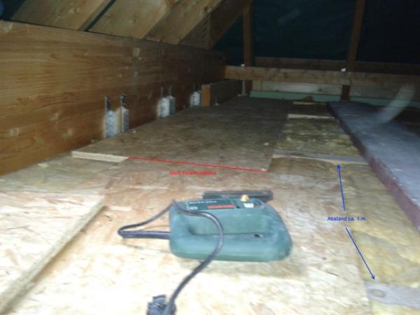

    Hallo Zusammen,
    ich beabsichtige auf unserem Dachspeicher einen Boden einzubauen. Der Dachspeicher soll anschließend ausschließlich als Lagerraum verwendet werden. Für mein Vorhaben habe ich mich bereit hier über die Suche und im Baumarkt informiert.
    Bisher sind auf dem Dachboden lediglich die Holzsparren und eine Zwischensparrendämmung vorhanden. Der Abstand zwischen den einzelnen Holzsparren beträgt ca. 1 m. Darunter befinden sich Wohnräume mit Rigipsdecken.
    Für den Speicherboden habe ich nun OSB-Platten mit einer Stärke von 22 mm gekauft. Diese Platten werde ich an den Holzsparren verschrauben und an den Stößen mit Fugenleim verkleben. Hiermit komm ich nun auch schon zu meiner Frage.
    Was mache ich mit den Stößen? Der Berater im Baumarkt meinte, dass die Stöße bei einer Stärke von 22 mm und einem Sparrenabstand von ca. 1 m auch freischwebend sein können. Ich habe nun gestern 3 Platten montiert, aber irgendwie traue ich der Konstruktion nicht, insbesondere wenn dort evt. mal ein Schrank oder ähnliches stehen soll.
    Wenn ich die Stöße auf den Balken setze, muss ich die OSB-Platten immer schneiden. Dabei verliere ich an den Stößen Nut oder Feder. Beim Verbinden auch nicht wirklich der Hit.
    Wozu ratet ihr mir?

    ? Handkreissäge und passend zuschneiden. Dann liegen die Stöße auch auf den Sparren wo so hinmüssen

    bei 1 m Sparrenabstand, 22 mm Platten? Hau sie dem "Berater" vom Baumarkt um die Ohren

    Ist bei dem Abstand wohl eh etwas gewaagt. Gibt auch Datenblätter von OSB Herstellern zu dem Thema (oder besser gleich einen Statiker fragen). Hast Du an die Luftfeuchtigkeit gedacht, die ggf. von unten rein, aber wegen OSB oben schlecht rauskommt und dann wenn es dumm kommt, in der Dämmung
    kondensiert?

    ...halte die Art und Weise der Arbeiten für etwas sehr waghalsig! :yikes
    ?...ist die Deckenkonstruktion für diese Verkehrslasten ausgelegt ?
    ... das a der Deckenbalken liegt >= 100 cm!
    ...was ist mit einer Tragkonstruktion für/unter dem Plattenbelag?
    Der Baumarktmensch ist halt nur Verkäufer...der verkauft Dir auch impr.Gipskartonplatten für den Außenbereich! :mega_lol: Gruß Lutz
    lass es von einem Fachmenschen rechnen! Statiker

    Bei einem Meter Abstand ist eine 22mm OSB zu schwach. Einen Statiker hinzuziehen und mit Querlattung und starkem Rauspund arbeiten(Nur wenn die Zangenlage das Zuläßt!)
    Aus den OSB Platten lieber was anderes basteln und bitte KEINE BERATUNG im Baumarkt! Die Jungs arbeiten nicht da weil sie zu gut für die Baustelle waren.

    Vielleicht erkläre ich zum besseren Verständnis den aktuellen Deckenaufbau Schichtweise von Innen (Wohnraum) nach Außen (Dachspeicher).
    1. Rigipsplatten
    2. Lattung
    3. Dampfsperrfolie
    4. Dachsparren mit Zwischensparrendämmung (Dämmwolle)
    Wenn ich jetzt auf die Dachsparren eine Lattung mit ca. 10-12 cm starken Rahmenschenkel montiere und nach Außen mit den Platten ca. 2-3 cm Abstand halte, sollte doch genügend Abstand für eine Hinterlüftung gegen Feuchtigkeit / Schimmel bestehen.

    Nö. warum sollte da ein Luftaustausch in nennenswerten Umfang stattfinden? Nur weil es benötigt wird wohl kaum. Eine "Hinterlüftung" an eine Fassade funktioniert, weil sich sie stehende Luft erwärmt, senkrecht nach oben steigt, und unten neue Luft nachkommt.
    Jetzt das selbe Prinziep bei horizontalen Flächen: Die Luft erwärmt sich, steigt nach oben, dort ist der Plattenbelag dicht... das wars dann. Mehrer Meter bis zum Rand, um dort einen schmalen Spalt zu finden? Von "Hinterlüftung" kann man da nicht sprechen.
    Wäre nicht der erste Spitzboden, der daran erkrankt. Und nicht der letzte.
