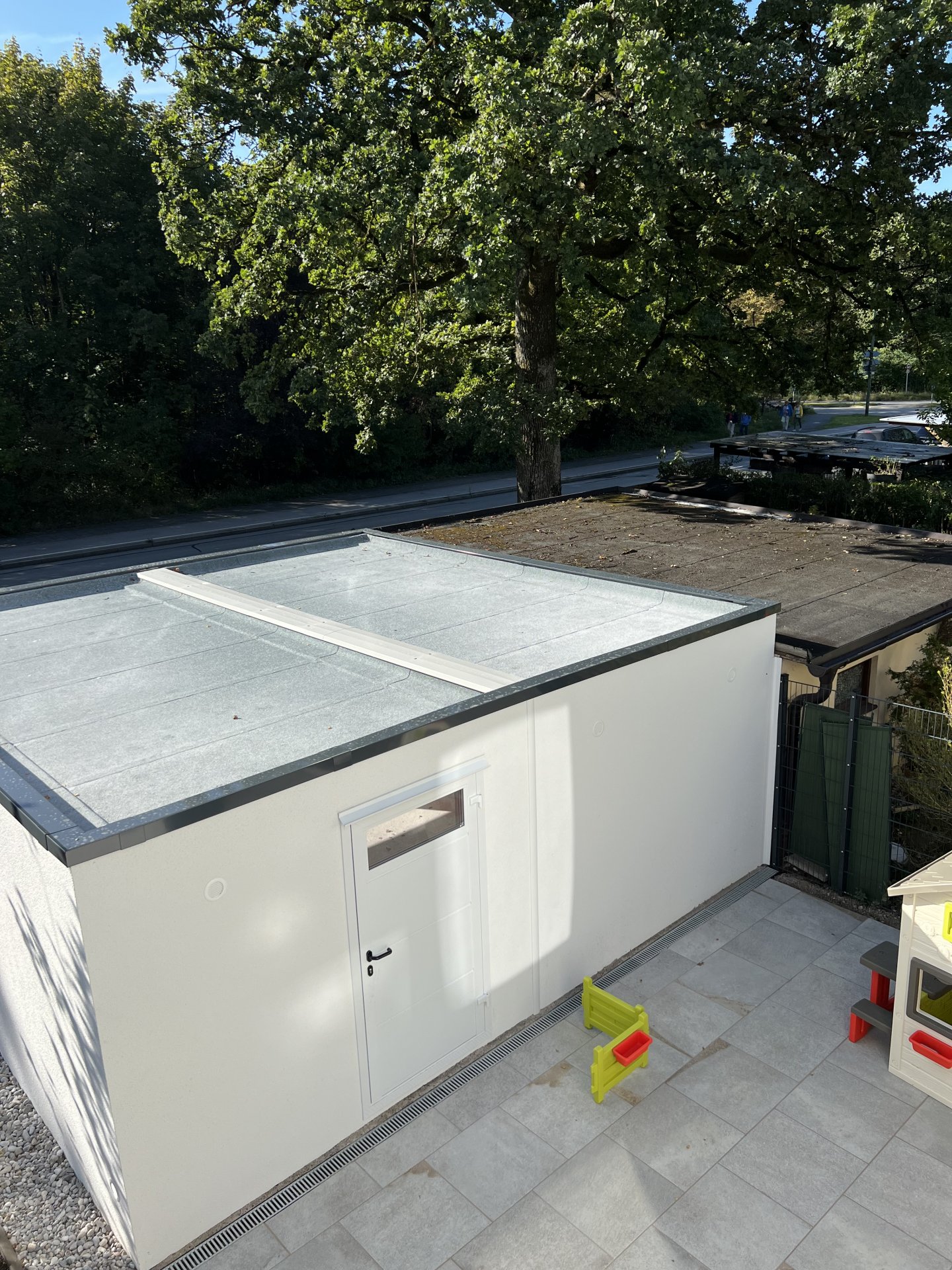

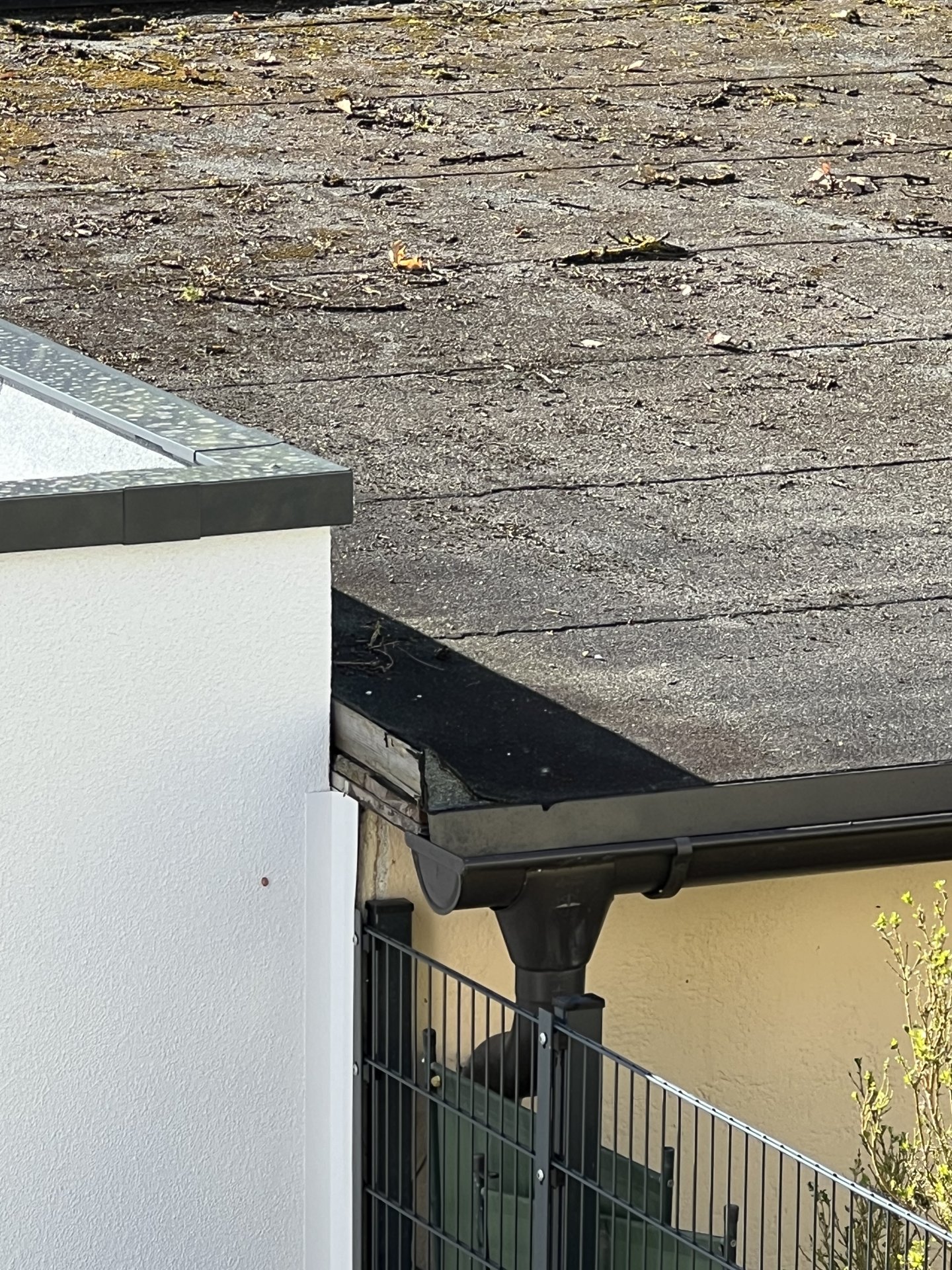

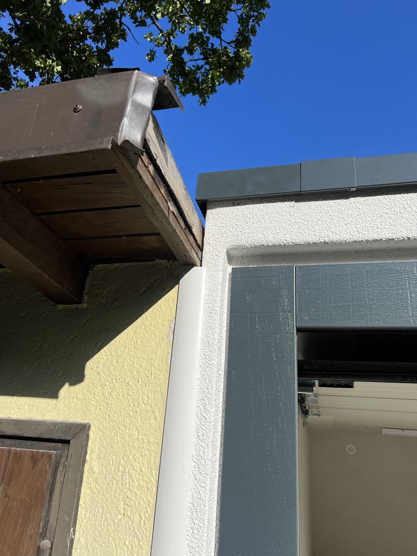

    unsere neue Doppelgarage wurde vor kurzem geliefert. Wir fragen uns nun, ob diese mit der angrenzenden Nachbargarage am Dach abgedichtet werden muss. Unsere Garage ist ca. 10cm höher als die Nachbargarage. Die Truppe die die Garage aufgestellt hat, meinte das eine Abdichtung durch einen Spengler nicht notwendig ist. Ich frage mich was mit dem Regenwasser passiert, was auf dem Dach in den Spalt zwischen den Garagen fließt?

    Was war da vorher? Deine Garage wird sicher keinen Schaden nehmen da es Aussenwand ist, an der Wasser lang läuft, so von den Bildern her wäre eine Abdichtung mittels einfachem Flachblech mit Kantungen oder einfach den Übergang mit beschieferter Schweißbahn bis unter die Abdeckung geschoben und an der Nachbargarage verschweißt sinnvoll.
    Aber vorher mit dem Nachbarn abklären, wenn der nichts da haben will , sein Pech.
    Denn es kann jetzt sein , wenn das Holz vom Nachbarn offen ist, das es nicht mehr abtrocknet durch die Garage und daher wäre eine einfache Lösung meiner Meinung nach sinnvoll.
