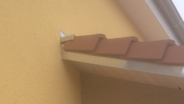

    Liebe Community, wir haben unser Vordach decken und mit Titanzink spengeln lassen. Leider ist oben am Rand zwischen oberster Pfanne und Hauswand eine kleine Lücke geblieben (siehe Foto). Ist das so korrekt, oder muss das behoben werden? Hab Angst es könnte reinregnen (Schlagseite).

    ja hier kann Regen rein oder zumindest Flugschnee.
    Da sollte wirklich ein anderes Blech dran.
