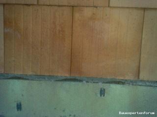

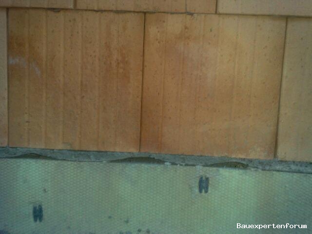

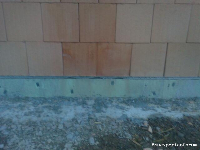

    Hallo Forum,
    da ich beruflich recht viel unterwegs bin, konnte ich gestern seit geraumer Zeit mal wieder auf unseren Bau vorbeischauen.
    Hierzu einmal die Rahmenbedingungen:
    Mauerwerk: Poroton T 10
    Sperrbahn: V200 DD
    Ausgleichsschicht : Mörtel
    Bodenplatte: 20 cm 20/25 Beton + 6 cm Dämmung
    Da wir den Rohbau bereits abgeschlossen haben, konnte ich gestern die Vorbereitungen für die Verlegung der Schweißbahn treffen. Dabei fiel mir auf, dass in der Giebelseite 3 Kabelreste :mauer unter 2 Mauerstücken lagen.
    Nachdem ich unseren Bauleiter auf die Baustelle gerufen habe und er mir erklärte, dass er sich das nicht vorstellen könne und ebenso wie ich leicht überrummpelt war, entfernte ich die oben Stücke vorsichtig. Dabei stellte ich fest, dass diese vollflächig unter der Sperrbahn lagen und nun Hohlräume zwischen Bodenplatte und Sperrbahn bestehen.
    Den tieferen Sinn der Stücke konnte bis jetzt wieder Roh- noch Betonbauer mir erklären. Wobei ich da keinem einen Vorwurf mache. Eventuell sind diese wirklich nur übersehen worden und die Fa. ist auch bereit die entstandenen Fugen entsprechend wieder mittels Mörtel auszubessern. Meine Frage ist jedoch folgende:
    Ist es eventell Besser in dem "zerdrückten Bereich" die Sperrbahn aus der Ausgleichsschicht zu lösen, auf die Bodenplatte zu legen und dann die Fuge auszumörteln?
    Ich habe so meine Zweifel, dass wir dann die Fuge mittels der geplanten Dichtschlämme auch wieder zu bekommen, wenn die Sperrbahn so bleibt wie Sie ist bzw. wäre es sinnvoll eventuell in diesem Bereich (der durch Spritzschutzkies eh verschwindet) auf Perimeterdämmung zu wechseln?
    Danke für die Antworten und zur Verdeutlichung ein paar Bilder.
