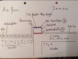

    Ich habe da eine kleine Frage. Bei mir wird eine Garage gebaut. Nun geht es endlich ans Mauerwerk. Gestern wurde ein Teil, ca. 5 Meter, der ersten Poroton- Planziegel-T14 Reihe gesetzt, direkt in Mörtel, um Unebenheiten der Bodenplatte auszugleichen. Nun wurde in diese Mörtelschicht keine Sperrbahn eingebracht und es soll stattdessen zwischen erste und zweite Ziegelschicht eine PVC Sperrbahn ( Nr. 2 auf Zeichnung) in Dünnbettmörtel gebettet werden. Ich habe einmal versucht, es in einer Zeichnung darzustellen. Es geht um die Sperrschicht 1 auf der Zeichnung.
    Nun meine Frage: Ist die erste Ziegellage ausreichend vor Feuchtigkeit geschützt?

    m.E. hängt die Notwendigkeit davon ab, wie hoch Oberkante Rohdecke über der Geländeoberkante liegt...

    Also wenn Oberkante Rohdecke, quasi Oberkante Bodenplatte ist, dann sind Rechteckpflaster und Oberkante Bodenplatte/Rohdecke aus selben Niveau.

    gemäß DIN reicht eine Querschnittabdichtung. Wo dieser eingebaut wird ist dem planer überlassen.
    Ich hätte diese bei einer garage sofort auf die Rohdecke angeordnet. Wieso T14 und Außendämmung?

    Wunsch der Bauherrin. Die Garage muss auf alle Fälle frostsicher sein! Da Pflanzen und nicht frostsicheres Material gelagert werden soll.
    Danke für die Empfehlung, da es nun aber fast zu spät ist, müssen wir auf die Sperrschicht auf der ersten Ziegellage vertrauen. Stellt sich mir die Frage, Dünnbettmörtel über UND unter die PVC Sperrschicht :mauer

    DIN 18195 Teil 4 6.1.2 Außen- und Innenwände von Gebäuden sind durch mindestens eine waagerechte Abdichtung (Querschnittsabdichtung)
    nach 7.2 gegen aufsteigende Feuchtigkeit zu schützen
    Das nicht der Bauherr sondern der Planer anordnet wo dieser sitzen muß erklärt sich doch von selbst!?

    Nur T14 und Außendämmung reichen aber für frostfrei nicht aus.
    Da muss noch irgend eine Wärmequelle rein :think

    Wahrscheinlich meinst Du Bild 3 im Beiblatt 2006. Danach kann die Horizontalabdichtung auch als " Höcker " über dem ersten Stein ausgeführt werden, wenn sie mit der Abdichtung auf der Bodenplatte verbunden wird. Aber wer macht so etwas in einer Garage? Oder soll da etwa noch Verbundestrich bis OK unterster Stein eingebaut werden, damit man a.) die Abdichtung am Fuß der Innenwände der Garage nicht mehr sieht und b.) die Abdichtung gegen Beschädigung geschützt ist?
    Dass Du als Unternehmer den Planern nicht jeden Unfug abnehmen darfst, ergibt sich aus § 4 Nr. 3 VOB/B direkt oder anlog beim BGB-Bauvertrag. Also immer gut aufpassen, mit welchen Ideen die Archis ankommen.

    Dass der planer anordnet, wo die hin muß! --> hier über den ersten Stein

    außerdem kollision mit belüftungsvorschrift für garagen!
