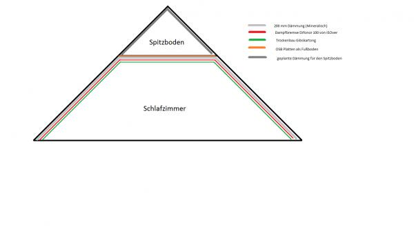

    Ich habe meinen Dachboden zum Teil als Schlafzimmer ausgebaut, der rest vom Dachboden soll als Abstellraum genuzt werden (Spitzboden) siehe Bild.
    Ich möchte gern den übrig gebliebenen Spitzboden auch ein wenig Dämmen aber den nötigen Aufwand wie beim Dämmen des Schalfzimmers wollte ich eigentlich nicht betreiben.
    Beim Schlafzimmer habe ich es nach Lehrbuch gemacht:
    Die Unterspannbahn ist Dampfdiffusionsoffen, darunter kommen bekanntlich ja die Sparren, welche ich um 8 cm aufgedoppelt habe.
    Zwischen die Sparren habe ich dann 200 mm Mineralische Dämmung eingebracht, Dampfbremse Difonor 100 von ISOver drüber, alle Wandanschlüsse zu den Gibelwänden und zum Boden habe ich mit Primur elastisch ausgeführt.
    Die Decke zum Spitzboden ist ebenfalls mit 200 Dämmung und Dampfbremse ausgestattet.
    Als Fußboden im Spitzboden liegen OSB Platten.
    Jetzt zu meiner Frage:
    Kann ich einfach die (noch nicht vorhandenen) Dämmwolle zwischen den Sparren einbringen und mit Latten sichern, ohne noch eine Danpfbremse anzubringen?
    Wie gesagt, der Spitzboden ist kein Wohnraum, er soll lediglich als Abstellraum für Kisten genutzt werden.
    Eventueller Dampf kann doch dann durch die Dämmung und die Diffusionsoffenen Unterspannbahn entweichen, oder stimmt das nicht?
    Besten Dank für eure Hilfe

    Andere Frage: Was passiert mit dem Dampf, wenn auch die Dämmung im Spitzboden mit Dampfbremse verkleidet wird? Er kann ja nicht nach außen. Ist dann durch diese Dampfbremse die Schimmelgefaht größer?

    Ja, das ist ja genau das was ich mich auch frage?
    Aber es wurde mir von mehreren Handwerkern gesagt, das man eine Dampfbremse anbringen muss im Wohnbereich. Aber da der Spitzboden kein Wohnbereich ist, halte ich das nicht für sinnvoll oder?

    Wenn du es richtig machen willst, schmeiss erst mal die OSB raus....

    Wenn sich in der Dämmung im Spitzboden (ohne Dampfsperre) die Luft abkühlt, dann haste da ganz schnell keinen Dampf mehr der irgendwohin "raus" kann, sondern dann haste Kondensat, sprich Wasser in der Dämmung. Wenn sich da oben keine Luft in der Dämmung abkühlt brauchste da auch keine Dämmung!

    @Gipser: warum sollen die OSB Platten raus und was soll ich dann dafür nehmen?
    @Julius: ich wollte einfach eine zusätzliche Dämmung schaffen.

    Lies dich mal durchs Forum wegen OSB-Platten... Da gibts genug Thread mit Bildern was OSB da anrichten kann...
    du kannst z.B. Rauspund nehmen...

    Also nur zum Selbstzweck oder als Beschäftigungstherapie?
    Ohne jeden echten Zweck?
    Dann laß es einfach ganz sein!
    Die OSB sollte trotzdem durch Rauhspund ersetzt werden.
    Solche Bauschäden werden nämlich teuer...

    Mit dem OSB ist mir so nicht bewust gewesen, ist natürlich nicht so schön, das alles wieder rausreisen, reicht es eventuell auch wenn ich da Lüftungsgitter einbaue alos oben schlitze rein und gitter drüber?

    vermutlich hast du dein "Lehrbuch" nicht zu Ende gelesen. OSB ist diffusionsdicht und somit, bei deinem Einsatz, ein idealer Nährboden für eine Pilzzucht, die aber hinterlistigerweise unter den OSB agiert
