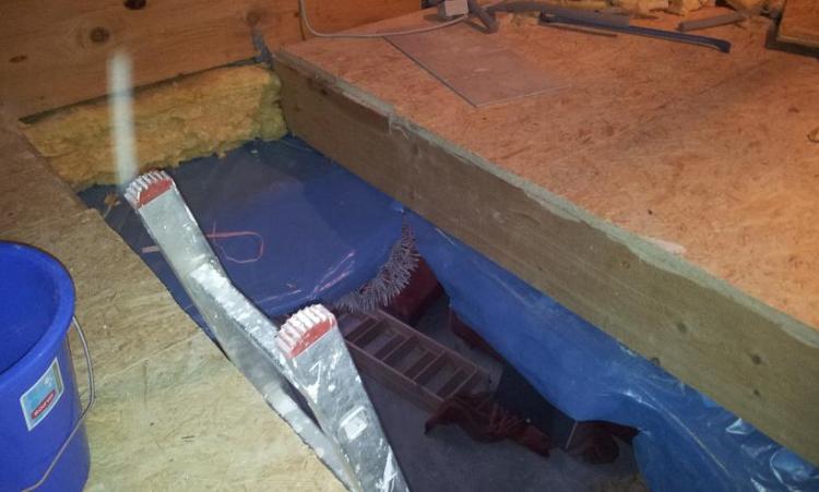

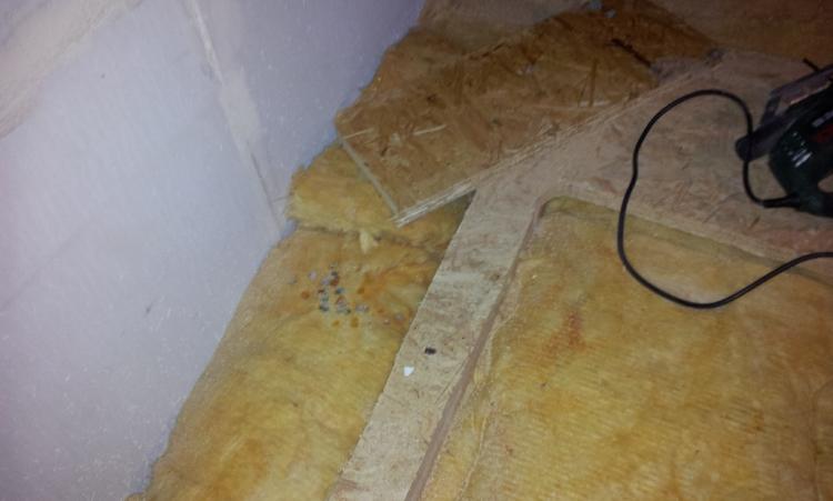

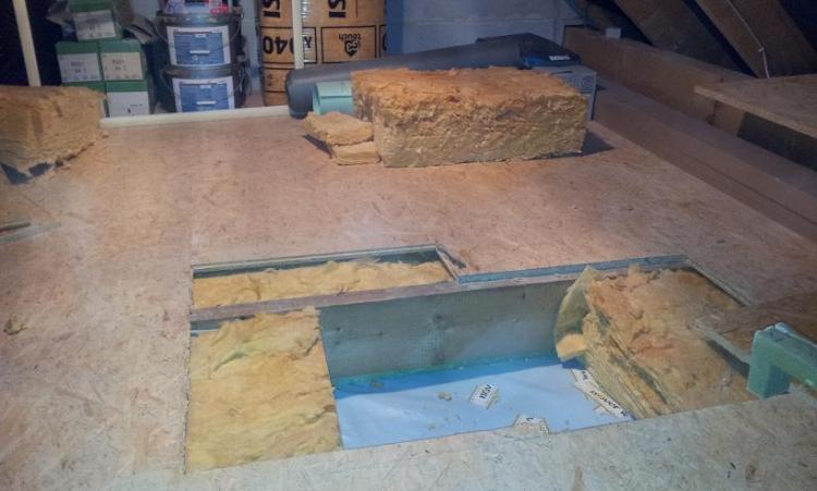

    Hallo lieber Forum,
    bei unseren Bodeneinschubtreppe wurde die Dichtfolie nicht richtig angeschlossen, dementsprechend hat sich sehr viel Nässe an den Seitenwänden des Kastens gebildet. Diese Baustelle hab ich heute in Angriffe genommen (Neu Einbau). Nachdem ich oben so werkelte, habe ich auch mal sicherheitshalber einen anderen Bereich der Zwischendecke geprüft und die Decke geöffnet. Uns siehe da, auch an andere Stelle war die OSB PLatte an der Unterseite feucht (siehe Bilder).
    Ist dieses "normal" ??? Jetzt bin ich drauf und dran im Spitzboden alle OSB Platten zu entfernen und alle Bereiche bzw. die Wärmedämmung nun von oben zu kontrollieren.
    Was sagt ihr dazu, lieber alle OSB-Bretter runter? Denn nach oben hin abtrocknen können die wohl nicht.
    20141229_163910.jpg 20141229_163923.jpg 20141229_163930.jpg 20141229_163944.jpg

    Das kommt leider oft vor, da OSB dort nicht sonderlich geeignet ist.
    Besser durch NuF-Bretter oder schlichte Glattkantbretter ersetzen!

    Ja das ist normal ... normaler Pfusch am Bau ... gehe mal davon aus, dass deine Luftdichtigkeitsebene keine ist. Auf so eine Deckenkonstruktion gehört definitiv keine OSB-Platte oben drauf. Einen Blower-Test mit Leckagensuche gabs sicher nach dem Anbringen der Folie auch nicht ... Lass alles wie es ist, hol Dir, solange es noch kalt ist, einen Fachmann, nimm den Mangel auf und tritt deinem GÜ mit einer Mängelanzeige auf die Füße. Wenn die Gewährleistungsfrist abgelaufen ist, soll Dir der Fachmann gleichmal ein Sanierungskonzept entwickeln, welches Du dann unter sach- und fachkundiger Aufsicht der Handwerker sauber tippel tappel tour umsetzen lässt.

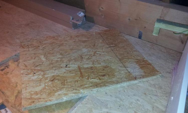

    Danke für die Antworten. Ich werde, wie schon von mir gedacht, alle OSB-Platten herunter nehmen und durch normale Bretter ersetzen. Ich werde zwischen den Brettern auch einen Spalt zur Belüftung lassen so das ggf. die WD zum Spitzboden hin abtrocken kann bzw ich auch auf Leckage prüfen und dementsprechend reagieren kann.

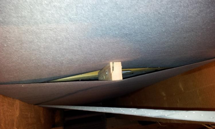

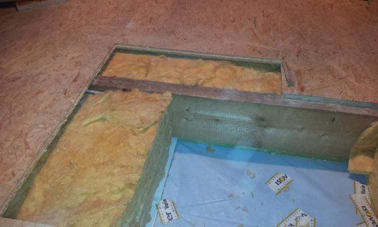

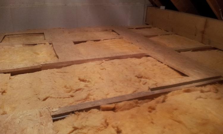

    So, am WE habe ich den Boden im Spitzboden komplett geöffnet. Und siehe da, 2...3 Stellen hab ich noch gefunden die feucht bzw. wo die OSB an der Unterseite klamm/feucht waren. Eine Stelle hatte auch bereits leichten Schimmelansatz.
    Jetzt ist der Boden noch oben hin komplett offen und kann zum kalten Spitzboden "atmen". In der Unterspannbahn habe ich noch auf beiden Seiten (RMH) je zwei Öffnungen provisorisch eingebracht damit die Luft mit der Außenluft zirkulieren kann.
    Ich hoffe Feuchteansammlungen werden dadurch jetzt vermieden und diese Massnahme verzeiht leichte Fehler bei der Folienverlegung im DG?!

    Nein, dies ist nicht das Fall. Die Luftfeuchte/Temperatur im Spitzboden verhält sich nun wie der der Außenluft. In den Dachschrägen (West und Nordseite) habe ich an mehreren Stellen auf beiden Seiten oben und unten die überlappende Unterspannbahn mit Hilfe von Hölzer zwischen den Sparren aufgedrückt. Die Luft zirkuliert jetzt echt gut. Bei Sturm bleibt der Schnee und Regen draußen (hab ich kontrolliert).

    Ich halte das bestenfalls für eine Notmaßnahme, mehr aber nicht. Die Feuchtigkeit kommt aus dem Wohnraum durch die Dampfschichtsperr-Ebene. Du wirst da wahrscheinlich ein Problem in Form einer Undichtigkeit haben. Diese mußt Du finden. Wo die Feuchtigkeit an der Glaswolle oder Platte spürbar ist, die Dämmung wegnehmen und die Dampfsperre (Folie) untersuchen. Dort sitzt das übel. Wäre das dicht, würde es auch nicht feucht sein. Weitere denkbare Schwachstelle: Eine angeblich dichte Bodentreppe, die jedoch verzogen ist und die Luft in den Dachboden läßt.

    @Wolf, das übel ist nicht immer eine Undichtigkeit, sondern auch mal die eingesperrte Restfeuchte.
    Eine Bodentreppe ist ein Schwachpunkt, aber wenn nix abgelüftet wird, und alles eingesperrt bleibt, gibbes Probleme.
