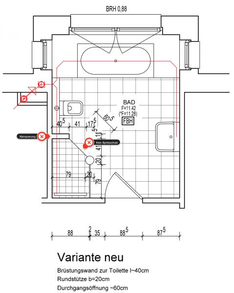

    Hallo werte Forengemeinde,
    wir schlagen uns nun seit geraumer Zeit mit den Entwürfen zu unserem Bad (Neubau) herum und kommen irgendwie auf keinen grünen Zweig. Unser konkretes Problem ist das, sollten wir beim derzeitigen Entwurf bleiben, wir fürchten beim duschen unser Bad unterwasser zu setzen. Bevor jemand fragt, ja wir haben Kindern :-).
    Hat vielleicht jemand einen Vorschlag wie wir den gewünschten Spritzschutz realisiert bekommen ohne den Duscheinstieg, ca. 60 cm, beträchtlich zu verschmälern?
    Die Abmauerung ist kein Muss und kann natürlich auch entfernt werden.
    MfG pellopo

    Kläre erst mal den Anschluss der Entwässerungsrinne der Dusche ....
    Wenn es da nicht min. 20 cm Fußbodenaufbau hat, dann funktioniert die Konstruktion abflusstechnisch nicht !
    Wenn die Duschrinne nicht entwässert bekommst, brauchst auch keinen Kopf um den Spritzschutz machen.
    Ich frag mich regelmäßig wer solche Sackkonstruktionen plant ....

    Spritzschutz bietet da eine Türe oder ein Vorhang.
    Und den Ablauf kann man ja unter der Geschoßdecke führen...

    Lieber ne ordentliche Duschwanne 100x100cm, als sowas......

    Stehen die Wände schon? Oder kann man das Bad nochmal komplett überplanen?
    Ich finde immer die Toilette in direkter Sichtbeziehung und Höhe neben der Badewanne nicht sehr glücklich....
    Das Bad ist eigentlich groß genug um etwas Schönes daraus zu machen....

    Die Toilette finde ich auch nicht schön gesetzt, zu deiner Frage ich würde eine Türe nehmen als Schutz...

    Seit Erfindung des Wandablaufes sind auch rd. 10 cm ausreichend, oder bei voller Sperrwasserhöhe nach DIN 11 cm.

    Ahhh gehhh .... aber nicht wenn fast 5 m waagrecht verziehen musst und noch ein Wand-WC anzuschließen ist.
    Höhe Oberkante Abzweig am Fallstrang 10 cm, Gefälle für Anschlußleitung und die Leitung sollte NICHT im Estrich hängen ....
    da kannste einen *üblichen* Aufbau einfach vergessen, kriegst einfach nicht "fachgerecht" montiert.

    Vielen Dank für die zahlreichen Antworten und Fragen die ich gerne beantworten möchte:
    "Stehen die Wände schon"
    - Ja
    "Ausreichendes Gefälle"
    - Es sind lediglich 2m zum Wandablauf zu überbrücken
    - Estrich wird noch gegossen
    "Toilette in Nähe der Badewanne"
    - Gibt es Gründe die dagegen sprechen? Wir empfinden das jetzt nicht als allzu störend :-).
    "Duschvorhang"
    - Mein Hintern mag keine Duschvorhänge ;-)
    "Tür"
    - Keine schlechte Idee, aber wie würdet ihr die realisieren?
    MfG pellopo

    hmm - meine Meinung, eine Tür würde Sinn machen. Du hast an dem einen Schenkel nur 80cm, das ist zu wenig.
    (Wir haben eine bodentiefe Dusche U-form, 90cm und die Tür muss irgendwann kommen, ewiges Rumgewische, gerade wenn die Kinder Duschen - zum Glück noch klein und meistens ab in die Wanne)
    Bei dem Thema cm ... kann ja mal ein Experte sagen, was so in etwa Mindestmaß ist, um keine Wasserspritzer mehr zu haben. 120cm?

    Wo Tür? äh - da wo offen ist?
    ODER.... dämmert es mir?... fest sind nur die gemauerten Wände und diese runde "Säule" ist nur auf Papier?
    Dann würde ich über eine "Falttür oder wie das heisst nachdenken und die rechte Seite wird eine zweiflüglige Tür, mit unten rechts einem festen Element. Das kann die der der Sanitätsfachhandel schon richten....

    @ekko123 Die Säule ist ebenfalls bereits vorhanden. Danke für den Tip mit dem feststehenden Element. Ich denke das Ersetzen der Schamwand durch ein Glaselement, und daran aufgehängter Tür, ist die beste Lösung.
