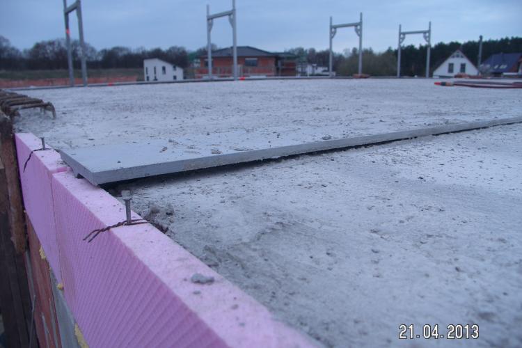

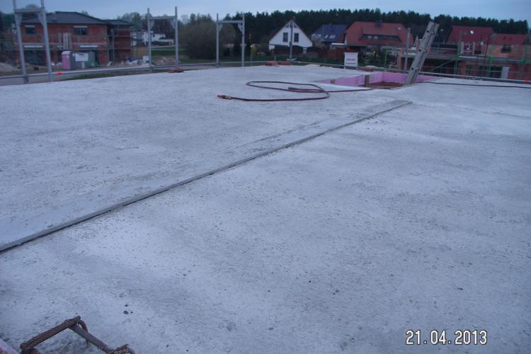

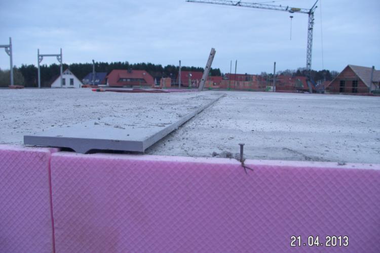

    bei meinem zukünftigen Haus schaut ein Stahlträger nach der Fertigstellung aus der Decke oben herraus. Der Andere ist aus Betonoberflächenhöhe.
    Ist das ein Mangel?
    Wie wird es ausgegliechen?

    es gibt kollegen, die planen das so.

    Ist es baustatisch OK?
    ...können dadurch irgendwelche Nachteile folgen?

    der über die Decke stehende Teil verschwindet später im Fußbodenaufbau.
    Schau in den Plänen wenn er so eingezeichnet ist, dann sind die Auswirkungen hoffentlich auch berücksichtigt.

    was besagt der plan?
