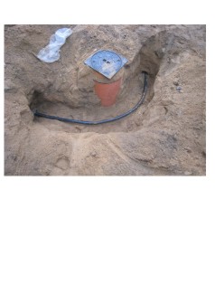

Diskutiere Starkstromleitung ohne Schutzrohr ist das ein Mangel? im Elektro 1 Forum im Bereich Haustechnik; Also bezahlt hatte ich ein Lehrrohr, nur leider hatte wohl der Tiefbauer nichts passenes, daher ist die Frage, ob das ein Mangel ist? [ATTACH]

    1. Ein Starkstromkabel sieht anders aus.
    2. Hol einen Elektronmeister ran, der sich das anschaut ... der musses zum Schluss auch abnehmen.
    3. Was sagt Dein ELT-Planer dazu?

    Das dicke Kabel endet im HAR - es wird Strom daraus gewonnen, zum Stromkasten 100 %, also OK oder nicht bei 60 cm Tiefe?

    Koennte durchaus ein Starkstromkabel NYY-J/O bis 0,6/1kV sein. Die sehen dem auf dem Bild sehr aehnlich...
    An der Verlegeart eines Erdkabels im Erdboden gibt es wenig zu bemaengeln. Steinfreie Bettung sollte sein, Warnband ist sinnvoll, Schutzrohr kann in Bereichen mit erhoehter Belastung (Einfahrten, Stellplaetze..sinnvoll sein.

    Leerrohr, daraus werden keine Lehren gezogen.
    Die Verlegung scheint so ganz ok zu sein, allerdings solltest du dir das Geld für das bezahlte Rohr erstatten lassen.
