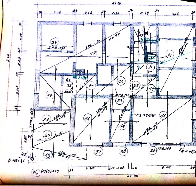

    Guten Morgen,
    Rein aus Interesse:
    Was bedeutet eigentlich dieses Pfeilsymbol, hier bei Position 14 ? Das hat doch irgendetwas mit der Decke zu tun ?
    Bedeutet dieses Symbol, das die Decke auf dieser 11,5 cm Wand aufliegt ?
    Leider kommt mein Statiker nicht so in Gang, weil wohl vor Weihnachten sehr viel los ist.
    Liebe Grüße

    Spannrichtung

    vielen Dank.
    Was muss man sich unter Spannrichtung vorstellen ? Die Decke liegt doch ruhend auf den Wänden ?
    Hat die Position des Pfeiles etwas zu bedeuten ?
    Bedeutet das, dass die Spannrichtung von der 11,5 Wand nach rechts Richtung der 24 Wand geht ?

    In Pfeilrichtung liegen die tragenden Eisen.

    Die Decke des Raumes 14 liegt links auf der Wand und Rechts auf der Wand auf. Die kleinen Wände mit den Türen drin kannst du im Grunde rauskicken. Willst du die Wand zwischen 11 und 14 rausnehmen musst du Ersatzmaßnahmen ergreifen.

    vielen Dank für die Nachrichten.
    @H.PF: Exakt, diese Wand möchte ich entfernen, das liegt jetzt beim Statiker, aber leider verzögert sich das.
    Mal ein gutes Beispiel, dass ne 11,5 Wand zwischen 2 tragenden Wänden eben auch tragend sein kann.
    Schon aus Versicherungsgründen, aber vor allem aus Vernunft, lasse ich mir vom Statiker jede einzelne Wand , die rauskommt, absegnen, auch die, die mit "Leichtwand" gekennzeichnet sind.
