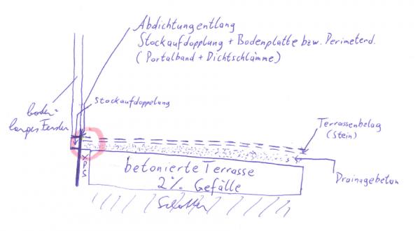

    Hallo liebe Forumsgemeinde!
    Ich habe eine Terrassenplatte aus Beton mit 2% Gefälle betoniert. Dabei habe ich direkt beim Haus auf Rigol oder ähnliches verzichtet, da das Wasser ohnehin die Platte entlang ablaufen kann.
    Meine Frage: muss ich auf der Seite wo die Terrasse ans Haus anschließt irgendeine Schutzvorrichtung gegen stauendes Wasser anbringen oder gibt es dort durch das Gefälle später ohnehin keinen Wasserstau?
    Geplant wäre später auf die betonierte Platte einen Belag in Drainagebeton anzubringen, der bis zur Unterkante der Bodenlangen Fenster auf dieser Hausseite reicht --> siehe Skizze (rosa eingeringelt!)

    nimm mal die suchfunktion im forum.
    die konstruktion entspricht weder der DIN, noch sonst irgend welchen regeln. damit ist die frage an sich schon unverständlich.
    wenn du wasser bei vorhandener konstruktion verhindern willst, dann mach ein dach darüber.

    Das problem ist ,dass der drainbeton sowie das wasser nicht wissen ,wie du es dir gedacht hast .
    Über kurz oder lang versagt das system . Ist halt so.
    2% gefälle sind auf der oberfläche des belags gerade so ausreichend .

    Es gibt einen Dachüberstand von 80cm! ansonsten kommt über die Terrasse keine eigene Überdachung mehr...
    @wasweissich: an welchem Punkt versagt das System? weil sich an der Hausmauer keine Drainage befindet? wenn die Abdichtung sorgfältig mit Portalband und mehrfach aufgetragener Dichtschlämme ausgeführt wird, sollte es an der Hauskante und die komplette Länge nach unten zu 100% dicht sein. Und mehr als 100% geht nicht...

    Das Wasser wird in den Raum laufen.
    Es fehlt die Rinne und die Aufkantung (mind 5cm).

    gut, wennn der Beton dann kaputt ist, zerkrümelt er ja im Laufe der Zeit immer weiter und dann gibt es in der Tat irgendwann genug Feinkorn, damit die Aussage von RobertBau stimmt. So gesehen ...
    @Boumeester: deine Konstruktion ist wirklich Mist
    Jetzt hast du ja die blöde Betonplatte erstellt und jetzt musst du zwei Aufgaben lösen:
    • ein Belag, der auf der Betonplatte dauerhaft hält (bzw. besser ein Belag, der auf der Betonplatte "schwimmt")
    • ein System, um die aufgehende Wand bzw. das Fenster vor Wassereintritt zu schützen
    Zum Lösen dieser Aufgaben solltest du dich an einen fachkundigen Planer wenden. Hier gibts keinen Anspruch auf DIY-Beratung.

    Durch den Fensterfalz!
    Dazu brauchts zu einem mittleren Regen nur ein passendes Windlein...

    Einkornestrich alleine hilft Dir nicht. Der Einkornestrich läßt das Niederschlagswasser zwar relativ gut durch. Es muß dann aber auch aus dem Estrich herausgeführt geführt werden. Anderenfalls steht der Estrich im Wasser. Das gestaute Wasser gefriert bei Frost und sprengt des Einkornestrich durch die gefrorenen Eiskristalle = Volumenvergrößerung.
    Wie es funktionieren könnte, sofern genügend Aufbauhöhe vorhanden ist:
    1. Drainmatten auf Betonplatte im Gefälle vom Haus weg mit Entwässerung am Plattenrand ( Rigole, Rinne ),
    2. Einkornestrich oder Splitt + Plattenbelag.
    3. Rinne vor der Fenster-Türanlage mit Entwässerung in die Drainmatten.
    4. Abdichtung am Türstock bis 5 cm über OK Rinne und Belag. An den Laibungen und an den Wänden die Bauwerksabdichtung bis mindestens 15 c über OK Belag hochführen.
    Siehe z.B. die Planungsdetails von Gutjahr. Gutjahr hat hierzu auch andere, optimerte Konstruktionen mit Aufbauhöhen ab ca. 4 cm.
    http://www.gutjahr.com/fileadmin/us...9.2014/Cokuna/Gutjahr_PUAD_2014_2_low_rgb.pdf
    Der Einkornestrich/Splitt muß ebenfalls im Gefälle verlegt werden: 1. Entwässerung Oberflächenwasser auf den Platten + 2. Entwässerung des anfallenden Drainwassers unterhalb des Einkornestrichs.

    Nicht " oder ", sondern " und ". Brauchst Du beides bei meinem Vorschlag zwingend. Anderenfalls kannst Du meinen Vorschlag vergessen.
    Selbstverständlich kommt es neben dem Auffrieren zu einer Verkalkung des " Drainagebetons " ( = Einkornestrich ), wenn das unter dem Estrich = auf der Betonplatte anfallende Drainwasser nicht aus dem Estrich herausgeführt wird ( z.B. mit Drainmatten ). Der Einkornestrich steht dann nämlich permanent im Wasser und die ausgewaschenen Kalkbestandteile werden nicht abgeführt.
    Eine abgedichtete Schwelle mit einer Höhe von mindestens 5 cm mit zusätzlicher Rinne vor der Fenster-Türanlage brauchst Du deswegen, weil der untere Türanschluß nie so dicht ist, dass dort kein Spitzwasser und/oder Schmelzwasser nach Schneefall und Tauperiode ins Haus fließen kann.
    Richtig ist natürlich auch, dass die Betonplatte als Unterbau für eine Terrasse auf Erdreich vor dem Haus eine Schnapsidee war. Aber jetzt ist der Murks halt da und Abreißen wäre noch teurer.
    Lies erst mal die Web-Seite von Gutjahr. Wenn Du es verstanden hast, kannst Du Dich bei meinen Vorrednern für Deinen Unverstand entschuldigen.
