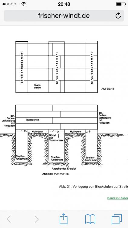

    Meine bodentiefen Fenster und Türen sollen im Außenbereich Steintritte/-Stufen erhalten. Höhe 12cm, Tiefe 35cm. Setzt man die Tritte komplett in ein Mörtelbett oder macht man aus dem Mörtel eine Art "Streifenfundament"?
    Danke und Grüße

    ich geh mal davon aus dass es Blockstufen sein sollen. 15x35x100cm
    In dem Fall sollte eine Schotterschicht 0/32mm gut 20cm dick drunter und ca 10 cm Beton erdfeucht 0/16mm auf dem die Stufe satt aufliegt.
    Wirklich mit Mörtel verbinden würde ich sie nicht..... klauen tut die keiner...:-)

    So ähnlich, sind Muschelkalk Tritte 200x12x35. Wenn ich die komplett mit Mörtel unterbaue brauch ich doch ziemlich viel Material daher die Idee mit den "Streifen", breite Ca.15 cm.

    Hab das hier gefunden:
