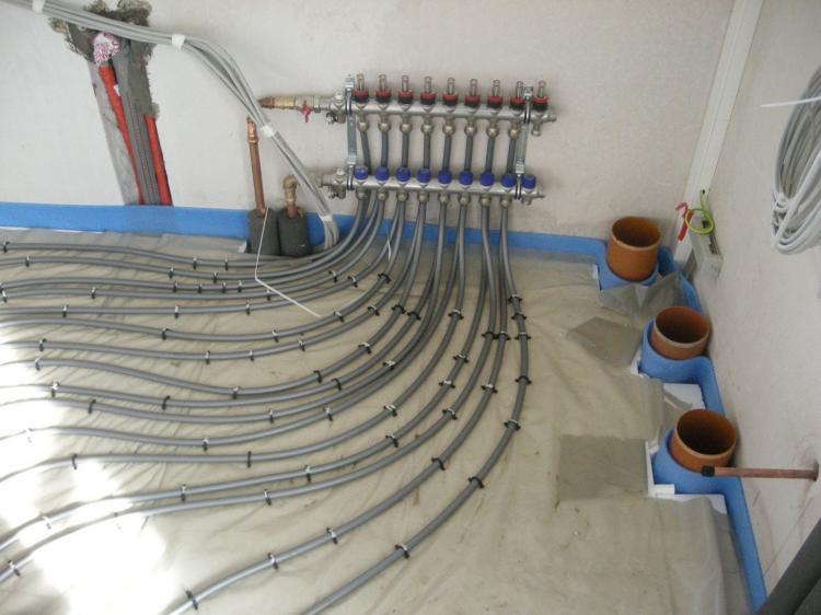

    hast du eigentlich fotos von der FBH?... also bilder von den rohren vor dem estrich.
  14. Weeboo
    Weeboo
    18. Januar 2015
    Kfz-Meisterin
    im Norden
    ja hab ich

    Hier sind die Bilder

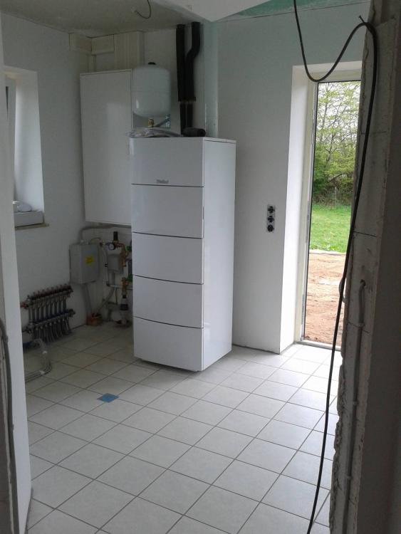

    Stellantriebe werden wohl inzwischen nachgerüstet sein, sonst wäre ja die Aussage mit den aufgedrehten Thermostaten sinnlos.
    Der Platz vor dem Heizkreisverteiler dürfte der Lieblingsplatz der Katze sein?
    Wurden da keine Rohre zur thermischen Entkoppelung mehr drübergeschoben?
    Wurde ein hydraulischer Abgleich gemacht? Hast Du über die Einstellwerte ein Protokoll?
    Was zeigen denn die Durchflussanzeiger auf den Vorlaufventilen an?
    Vermutlich wurde da nichts gemacht. Nach zwei Jahren dürfte es nicht so leicht sein, der Firma zu beweisen, dass nicht jemand anderes alles verstellt hat.
