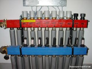

    So sieht der Verteiler aus:

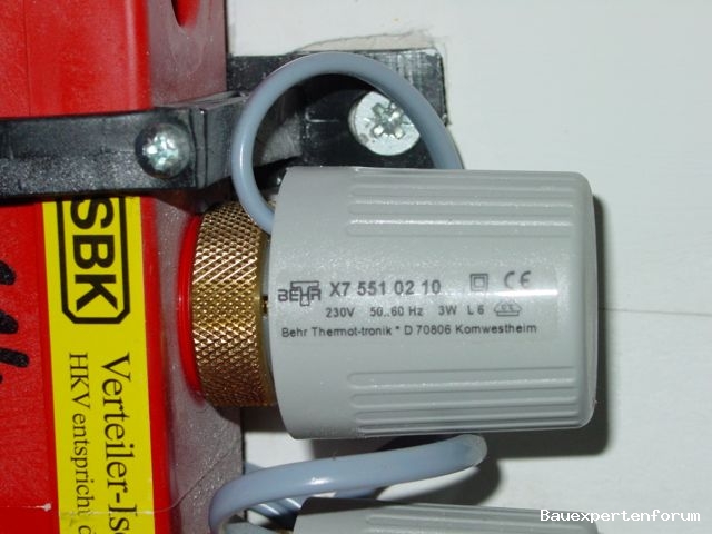

    Und hier der Stellantrieb:
    Er bekommt Strom (zweiadriger Anschluss), wenn er dass Ventil zuhalten soll (Und wird dann handwarm).
    Die Einzelraumregelung benutzen wir defacto nur für das Gästezimmer und das Gäste WC. In allen anderen Räumen haben wir die Regler voll aufgedreht. Im letzten Herbst und Winter habe ich die Heizkurve so optimiert, dass wir bei schlechtem Wetter 21 Grad in dem Häuschen haben.

    Du hast aber wohl thermische (Heizpatrone drückt mittels sich ausdehnender Packung das Ventil gegen eine Feder zu).
    Zum Glück immerhin die stromlos offenen. Wenn die Anlage ansonsten gut eingestellt ist, haben die die allermeiste Zeit nichts zu tun. Daher nur sehr geringer Verbrauch. Und der ist ja auch kein echter Verlust, sondern "nur" etwas teurer eingekaufte Heizwärme...
    Man sollte aber darauf achten, daß die ganze Mimik außerhalb der Heizperiode spannungsfrei geschaltet wird!

    Sind die Stellantriebe stromlos offen, dann nehmen Sie in geschlossenem Zustand Strom auf. Im Winter kein Problem da sie ja meist offen sind. Aber den ganzen Sommer über benötigen sie Strom um das Ventil geschlossen zu halten. Deswegen ist es sinnvoll im Sommer diesen Typ von Stellantrieb stromlos zu machen. (Bsp: 180 Tage x 24h x 3W = 12,9kWh PRO HEIKREIS und Jahr)
    Was die ERR betrifft, so hat Dein Heizer Recht. EnEV schreibt den Einsatz von ERR vor, doch über Sinn wird seit langer Zeit gestritten.
    FALLS Deine FBH so weit optimiert ist, daß sie ohne Eingriff der Stellantriebe die richtige Raumtemperatur bereitstellt, dann funktioniert die FBH auch prächtig ohne ERR. Leider sind viele Anlagen noch nicht richtig abgeglichen, und dann braucht´s die Notbremse ERR.
