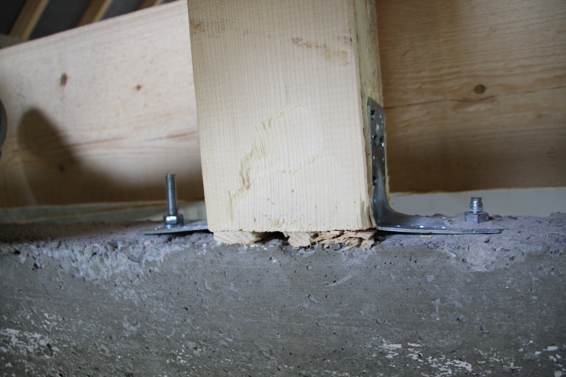

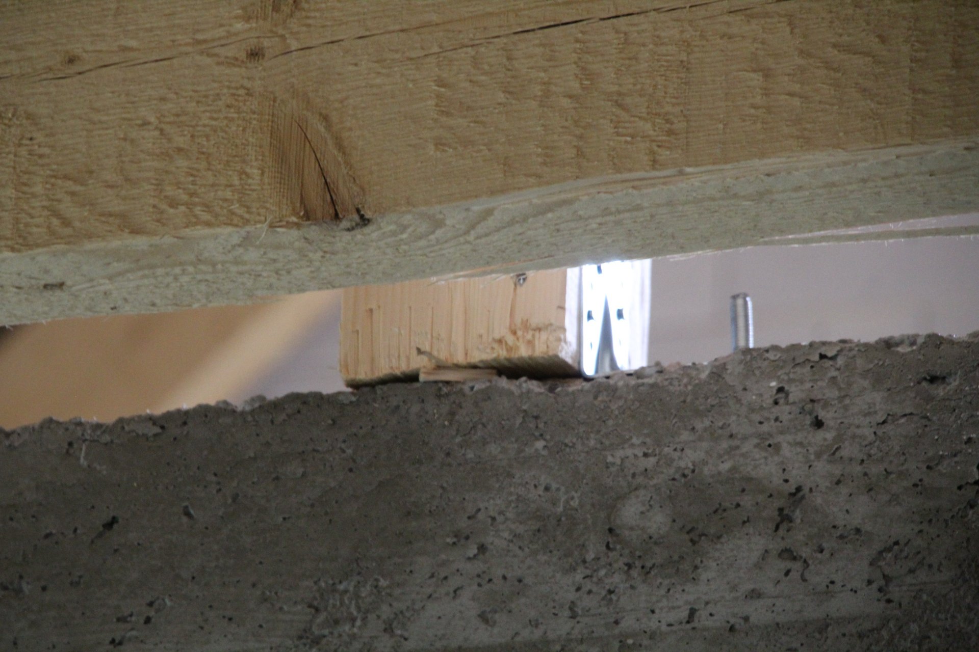

    jetzt habe ich dann doch noch eine Sache entdeckt wo ich eure Meinung gerner dazu hören würde. Hier mal zwei Bilder:
    Kann man das so lassen?

    Das weiß ich auch nicht. Du sollest evtl. mal die statischen Berechnungen zu dem Auflager (incl. „Spalholzkeile“) anfordern. Oder die machen da halt gleich eine offensichtlich druckstabile Unterlage darunter, was ihnen lieber ist halt...

    Nein, das ist keine " Schub und Lage sichere Verwahrung" einer Stütze.

    Danke für die Antworten ... das alles ist mir echt langsam zu Bund. Der Bauleiter spielt immer alles runter ... ich habe jetzt einen Sachverständiger beauftragt. Der soll sich morgen das ganze mal anschauen.

    Wie schnell dann doch plötzlich alles akzeptiert wird und vor allem umgesetzt. So ein Sachverständiger bewirkt wunder.

    Dem muss ich zustimmen und ich war froh, dass wir von anfang an so einen hatten.
    Dann versucht es der GU gar nicht, einem etwas "unterzuschieben". Und wenn, kam eine klare Ansage vom Bausachverständigen.
    Hinweis: Bausachverständiger und GU haben kein Vertragsverhältnis. Es läuft also immer alles über dich!
