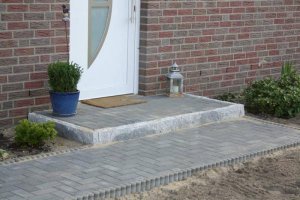

    ich will vor unserer Haustüre eine Trittstuf bauen.
    In etwa so wie auf dem Bild.
    Mein Frage, wie löse ich den Anschluss ans Haus ?
    Was muss ich zwischen dem Sockel (Klinker) und der Stufe anbringen oder kann ich direkt an den Sockel bauen?

    mit randstein eingefasste "stufen" sind murks .
    sowas macht man mit (block)stufen ...

    aber nicht bis an das sichtmauerwerk.

    dein bild ist ein beispiel dafür wie das dauerhaft nix wird.

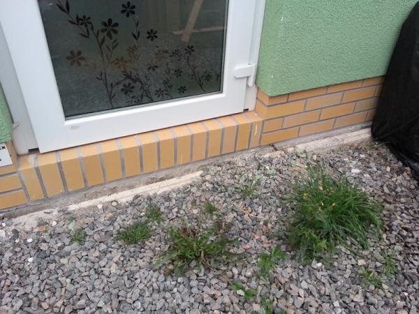

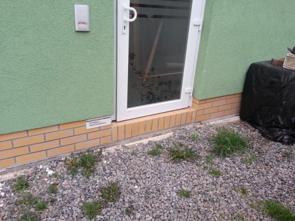

    So ich habe heut morgen mal ein Bild von meinem Eingangsbereich gemacht.
    Der Absatz ist ca. 30cm und ich würde gern eine Stufe davor Bauen mit einer Höhe von ca. 15cm.
    Habt Ihre Ideen und Tipps wie und mit welchen Materialien ich das am besten umsetze ? Worauf muss ich achten?
    Danke für eure Hilfe.

    podest auf höhe der türschwelle aus blockware bis unter die türschwelle und dann blockstufe davor setzen.
    gruss aus de pfalz

    Ich wollte aber eigentlich nur ein Potest davor (Höhe ca. 15cm wäre die Hälfte der Türschwelle)

    So änhlich wie hier soll es werden, ich bin mir aber eben unsicher wie ich den Anschluss am Haussockel löse.
    Muss irgendetwas dazwischen gebaut werden, oder kann ich mit meinem Sockel direkt bis an den geklinkerten Sockel
    bauen ?

    man macht keine stufe direkt vor die tür.

    Aber ein Podest.
  15. #15 Gast036816, 12.10.2012
    aber auch nicht so, wie auf deinen bildern.
