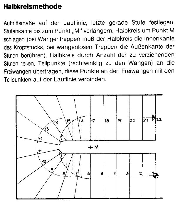

    1.) Stufenverziehungsmethoden
    Mir fallen spontan drei Methoden ein. Alle Methoden haben die Gemeinsamkeit, dass du zunächst die Lauflinie (maximal 2/3 der Laufbreite von innen) definierst. Dann legst du auf dieser Lauflinie Punkte fest welche auf der Lauflinie den Abstand eines Auftritts haben. In der Wendelung wird der Abstand polygonal gemessen. Die Methoden unterscheiden sich bei den inneren Punkten.
    a) Zentraler Mittelpunkt
    Es wird ein Punkt festgelegt und von da aus werden Linien zu den besagten Außenpunkten gezogen. Dies ist die einfachste und schlechteste Methode - wird eigentlich nur von schlechten Planern oder von Planern die von vornherein das Planen der Treppe anderen überlassen möchten verwendet.
    Nachteile :
    - Innen wenig Auftritt -> lasst sich daher nur im engen Bereich gut laufen
    - Auftritt innen wird unregelmäßig kleiner. Bei etwas besseren Treppen ist ein durchgängiger Handlauf gefordert und das wird hier z.B. bei viertelgewendelten Treppen relativ schwer
    b) Tangentiales Verfahren
    Es wird ein Kreis definiert. Von diesem Kreis werden tangential Linien zu den außen definierten Punkten festgelegt.
    c) Rechnerisches Verfahren
    Man verlängert die Vorderkante der ersten und die letzten geraden Stufe der Wendelung. Dort wo die Linien sich kreuzen ist dein Koordinatenursprung. Die Drachen- oder Zwickelstufe sitzt symmetrisch zur Wendelung. Von dem Koordinatenursprung setzt du jetzt Punkte in regelmäßigen Abständen und verbindest die Linien.
    Abgesehen von Treppenbauern und besseren Architekten kannst du auch Fachplaner befragen. Entscheidend für die Wahl des Verfahrens ist der Verlauf des daraus resultierenden Verlaufs des Handlaufs - das kapiert nicht jeder. Danach wählt der Fachmann das Verfahren.
    Ich hoffe, ich konnte dir wenigstens ein bisschen weiter helfen.
    P.S. Es gibt auch andere Foren wo der Wissentransfer im Vordergrund steht. Man muss nur lang genug suchen. Viel Erfolg

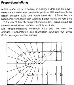

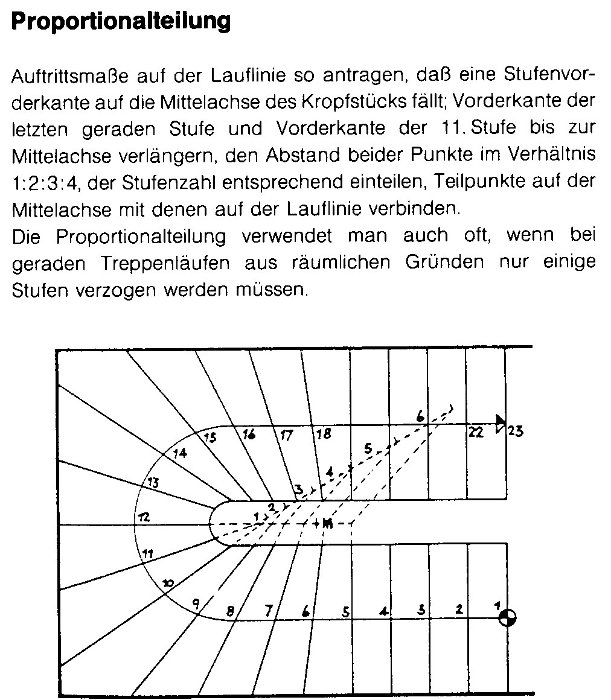

    OK, hier mal auf die Schnelle aus einem alten Buch eingescannt, aus einer Zeit, wo noch per Hand gezeichnet wurde. Näheres steht in den schlauen Büchern, die man in Bibliotheken bekommt. Ein Tip sind Bücher die mit Hochbauzeichnen zu tun haben. Dort sind diese Techniken auch beschrieben.
    Heute kann man im Treppenmodul im CAD auswählen welche Verziehungsmethode man anwenden will.
