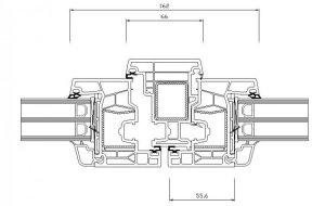

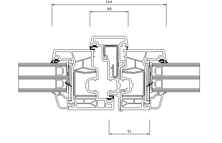

    Also es gibt bei den Kunststoff-Fenstern einen schmalen Stulp, da wird ein Flügel beschnitten, also unsymmetrisch, und die Stulpleiste (häßlich) drüber geklebt. Wird meistens genommen, damit die Mittelpartie schlanker wird.
    Und dann gibt es noch den breiten Stulp, da wird kein Flügel beschnitten und es ist symmetrisch. Wird aber meistens nicht verwendet, da du dann wieder die Ansichtbreite der Mittelpartie wie bei einem Pfosten Fenster hast.

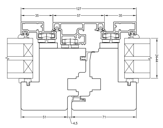

    Aha. Ok, evtl. liegt das daran, dass wir nur Holz-Alu-Fenster verbauen...?
  14. Voda
    Voda
    24. März 2009
    298
    Bauzeichner
    92699 Trebsau
    Auch bei Holz-Alu ist der Stulp nicht ganz symmetrisch aber schon wesentlich schöner als bei Kunststoff-Fenstern.
