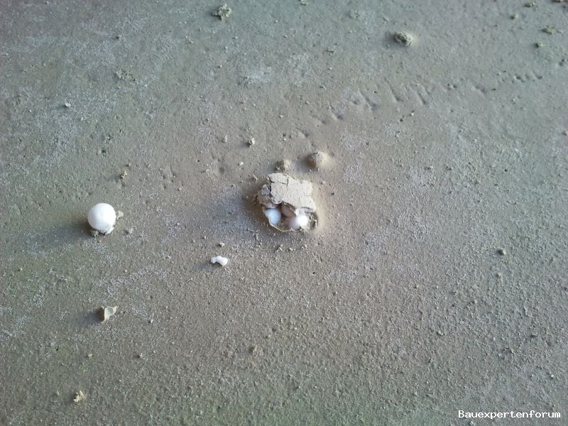

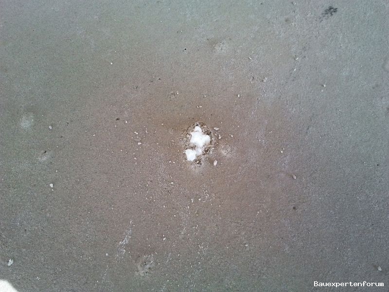

    wir lassen gerade ein Reihenhaus vom Bauträger bauen. Insgesamt sind es 35 Häuser die zum größten Teil schon bezogen sind, unser Haus ist im letzten Bauabschnitt mit fünf Häusern.
    Vor ca. zwei Wochen wurde nun der Estrich im Haus verlegt und heute ist uns aufgefallen dass der Estrich an manchen Stellen "aufplatzt" und Styropor sichtbar wird.
    Hier zwei Bilder davon:
    [​IMG][​IMG]
    Ist das normal dass der Estrich "aufplatzt"? Und warum kommt da Styropor raus? Würde gerne wissen, ob ich hier zum Bauträger hin reagieren sollte oder ob das keine Auswirkungen auf den Boden hat ...
    Frank
  2. Lebski
    Lebski Gast
    Sieht nach Fliessestrich aus.
    Entweder ist das auf die vorbereitet Fläche geflogen, oder beim Verlegen der Dämmung und abdecken mit Folie ist etwas nachlässig gearbeitet worden.
    Wenn keine weiteren Schäden auftreten, soll der BT das vor Belagsverlegung ausbohren und verschliessen lassen.
    Styropor ist leichter, schwimmt deshalb auf. Es ist ein Mangel, aber kein schlimmer.

    danke fuer die Antwort. Was koennte denn passieren wenn der Bodenbelag verlegt wird ohne die Stellen auszubessern? Ich werde mit dem BT sprechen kann aber nicht kontrollieren was der Fliesenleger tun wird und danach sieht man ja nichts mehr davon ...
  4. Lebski
    Lebski Gast
    Kommt auf den Belag an. Bei Dampfdichten wie PVC könnte es zu Blasen kommen.
    Bei Fliesen zu Verbundstörungen, die können Schäden bei Schlägen begünstigen. Wenn es mehr ist, kannst die Tragfähigkeit beeinträchtigen und zu Rissen führen. Ist aber alles etwas schwarz gemalt.
    Warum kann man das nicht kontrolieren? Soll der Estrichleger machen, der hats verbrochen. Und zwar bevor der Flisör kommt.
