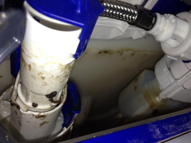

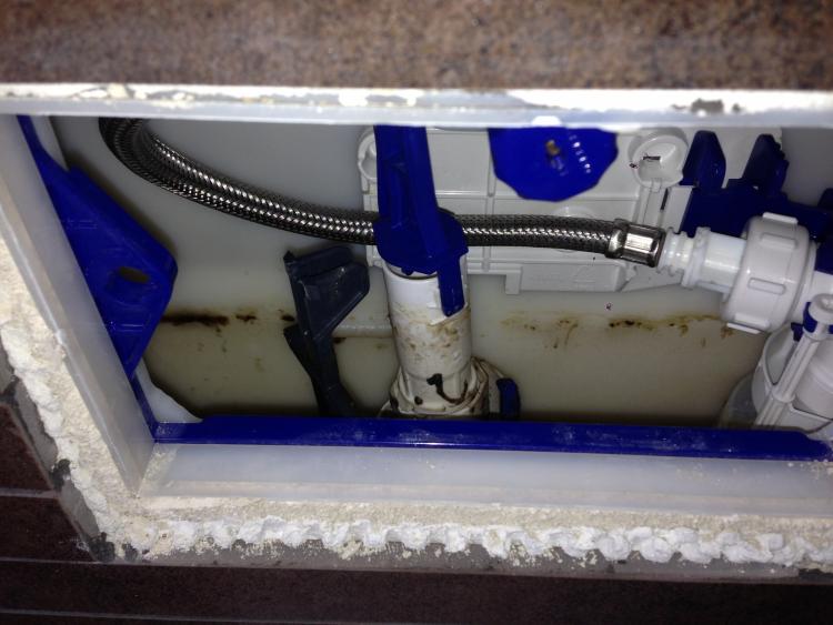

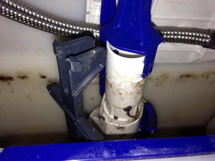

    wir sind vor 3 Monaten in unser neues Haus eingezogen. Nach ca. 6-8 Wochen haben wir gemerkt, dass es aus der Toilette leicht schimmlig riecht und haben unseren Bauträger darauf aufmerksam gemacht. Er meinte damals nur, dass er es nicht nachvollziehen kann und wir lüften sollen. Jetzt ca. 12 Wochen nach Einzug ist der Schimmelgeruch immer schlimmer geworden und auch die Toilettenspülung hat sich öfters mal aufgehangen, so dass sich der Spülkasten nicht mehr gefüllt hat, da das Wasser direkt in die Schüssel ist.
    Nachdem jetzt der Monteuer nochmal da war und den Drücker und die Spülungsvorrichtung auseinander gebaut hat, haben wir gesehen woher der Schimmelgeruch kommt. Der ganze Spülkasten war schimmlig und es waren auch so Flußen überall gehangen. Ich habe ein paar Bilder beigefügt. Der Monteuer meinte, sowas hat er nach so kurzer Zeit noch nicht gesehen und er wollte Rücksprache mit seinen Chef halten und sich bei uns wieder melden.
    Unser Bauträger hat uns dann nach einer Woche zurückgerufen und erzählt es sei normal, dass der Spülkasten automatisch so verschimmelt und versifft, da es feucht ist und das Wasser steht. Evtl. kommt das Problem von der schlechten Wasserqualität vom Versorger, er kann da nichts weiter machen wir müssten halt öfter mal reinigen. Daher jetzt meine Frage:
    - Kann es wirklich "normal" sein, dass ein neuer Spülkasten nach 3 Monaten schon so schlimm verschimmelt und versifft aussieht`? Muss man den Spülkasten wirklich mehrmals im Jahr reinigen?
    - Woran könnte es sonst liegen?
    - Es handelt sich um ein Produkt der Marke Geberit, wir können den Spülknopf nach vorne klappen und Tabs von Geberit in den Spülkasten werfen, die eigentlich für guten Duft und Hygiene sorgen sollen, und die wir auch von Anfang an benutzt haben. Kann es an den Tabs liegen?
    - Bei anderen Toiletten im Haus die weniger benutzt werden (ohne Tabs) tritt das Problem nicht auf?
    Vielen Dank für Eure Hilfe,
    Tim

    Wenn Ihr die Toilettenspülung nicht aus der Regenwasserzisterne speist, wird es wohl an den Tabs liegen.
    Macht pordentlich sauber und lasst den Mist weg. Da hat außer Wasser nichts drin verloren.
    Wozu bessere Hygiene? Trinkt Ihr aus der Schüssel?

    Unterschiedliche Wände ?, also das hier gezeigte Vorwandelement an einer Aussenwand und die anderen die ok sind an einer Innenwand ?
    Ich meine dahinter bei Aussenwand nicht verputzt und es zieht kalt Luft dort nach und daher ist die Wand vom Spülkasten kälter und fängt an zu schimmeln?

    Wenn es nur den betabsten Kasten betrifft, werdens wohl die Tabs sein.
    Was diese ganzen Mittelchen bringen sollen, haben ich eh nie verstanden. Das Wasser rauscht so schnell durch, das hygienigt gar nichts. Wenn ich dann noch überlege, wie viel Bindemittel diese Tabs enthalten und wie lange die funzen (sollen), dann ist die Dosierung eher homöopatisch
    Ausserdem - warum soll ich der Chemieindustrie noch Geld dafür bezahlen, das ich deren Chemiemüll entsorge. (Paradichlorbenzol)

    Die Toilette ist ein einer T-Wand im Badezimmer montiert. Alles Innenwände.

    An die Tabs als Ursache glaube ich nicht. Die Bestandteile der Tabs würden keinen Schimmel oder solche "Fäden" verursachen.
    Erstaunlich ist für mich nur, dass dieser Belag schon nach so kurzer Zeit auftritt. Normalerweise dauert das Jahre. Ob sich irgendwas im Spülkasten befand, oder ob das Wasser hier die Ursache ist, da kann man nur raten. Letztendlich hilft aber nur reinigen, und dann beobachten.

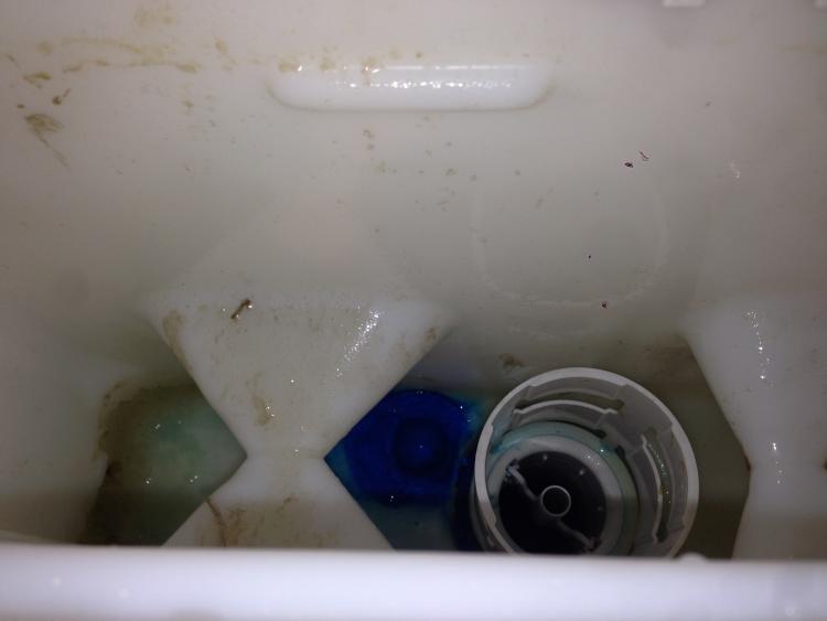

    nachdem ich jetzt noch im Internet bischen recherchiert und nachgelesen habe, vermute ich, dass beim Einbau des Drückers mit Einwurfschacht das Haltegitter für den Klostein vergessen wurde. Auf folgender Seite des Herstellers ist der Einwurfschacht mit "Auffanggitter" für den Klostein zu sehen:
    http://download.geberit.de/de/Blaetterkatalog/Flyer_Einwurfschacht_B2B
    Das Auffanggitter ist bei uns nicht vorhanden, das heißt der Klostein ist direkt im Spülkasten nach unten getaucht. Da ja wie ich geschrieben hatte bei uns öfter die Spülung gehangen ist, wird wohl der Klostein die Spülung irgendwie verstopft haben. Evtl. ist ja jetzt wenn der Klostein mehrere Stunden ohne Wasser im Kasten (da das Wasser direkt ins Klo gelaufen ist) liegt irgendeine Reaktion passiert.
    Würde das Sinn machen?
    Ich habe noch ein Bild angefügt auf den man den Klostein unten im Kasten liegen sieht.

    naja diese Steine färben das Wassser in den 0815 kästen genauso blau auch ohne irgendwelche Zusatzgitter un da schimmelt in der regel ja auch nichts...

    Kasten gründlich reinigen.
    Gitter nachrüsten lassen (Reklamation).
    Dann neuer Versuch mit Wurfstein.

    Jetzt putz' das Ding und lass die Steine weg. Entweder ist und bleibt dann alles gut oder wenn nicht, dann frag' halt nochmal nach.
    Ist das so schwierig?

    Ist denn mal vor der Inbetriebnahme rein geguckt worden? So ein mit Styropor gedämter Spülkasten ist für Mäuse ja predestiniert. Nicht das da eine Maus verwest ist. Ist denn jetzt mal bis zum Grund reingeguckt worden?
