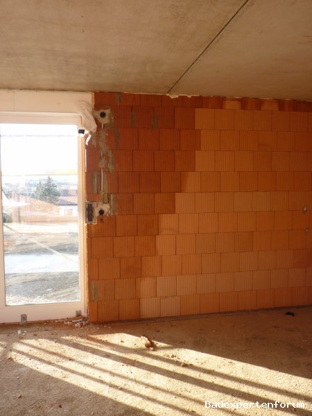

    haben in T8 Mineralwolle gefüllt mauern lassen. Es wurde noch nicht verputzt. Ich habe bei Regen innen großflächig feuchte Wände auf der Innenseite.
    Z.T.scheint Feuchtigkeit auch horizontal in die 90° anstoßenden Innenwände zu ziehen (also oberhalb einer Mörtelebene sind alle Steine quer über eine 4m Innenwand feucht).
    Ist das normal? Man sieht doch immer wieder Rohbauten, die außen nicht verputzt sind, obwohl schon Leute drin wohnen.
    So wie meine Wände z.T. aussehen würde ich nicht mal (innen) verputzen wollen....

    Anbei mal ein paar Photos.
    Das erste:
    die innenseite der aussenwand ist nass (Mein kapazitives Meßgerät zeigt 100 von 100 digits -bei den hellen Steinen <30).

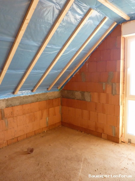

    im 2.Bild:
    ist die linke Wand eine Aussenwand, die rechte ist eine Innenwand. Die obere Steinreihe ist komplett nass (100/100 digits). Die Feuchtigkeit zieht über 4m bis zur nächsten Innenwand und feuchtet dort einen größeren Bereich an.
    Im OG:
    Die Wände werden trockener, solang es nicht regnet. Bei Regen siehts gleich wieder so aus...

    Ist wohl klar was ich meine: die feuchten Stellen scheinen nicht im Mauerwerk vorhandene Feuchte vom Mauern etc. zu sein, sondern es handelt sich um bei Regen neu eintretende Feuchtigkeit.
    Was mich interessiert: ist das bei gefüllten T8 normal oder muß es andere Ursachen geben?

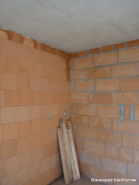

    Hier nochmal ein Bild über die ganze Wand, rechts ist die Innenwand inzwischen auch feucht:

    Das ist völlig normal...

    Mein Haus wurde letztes Jahr auch mit einem mit MW gefüllten Stein gebaut (36,5cm). Nach starkem Regen war die Innenmauer nicht nass. Die MW in Steinen, die Regen abbekommen haben, ist sehr schnell getrocknet, ohne ihre Form zu verlieren.

    bilder von innen na gut da sieht man die feuchten wände aber nicht die ursache.
    bilder von den betroffenen stellen von aussen wären hilfreicher.
    steinwolle ist hydrophobiert d.h die wasseraufnahme ist sehr gering.
    an einer baustelle standen die reststeine tagelang im regen aber die dämmung war weitestgehend trocken.
