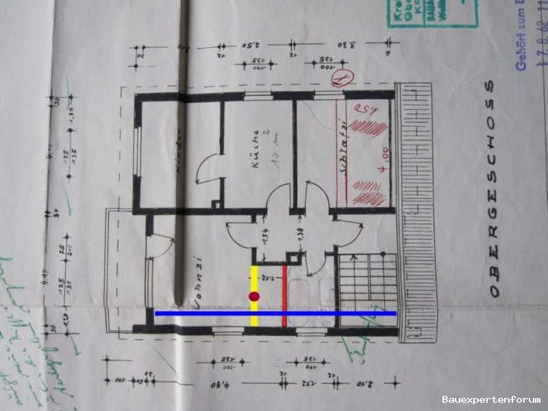

    wir wollen in unserem neuen alten Haus (Bj. 1962) das Bad eine wenig vergrößern. Dazu soll im OG (drüber ist nur noch der Speicher) eine Wand versetzt werden. Die obere Decke über der zu entfernenden Wand ist eine Holzbalkendecke. Die Wand ist mit 12cm im Plan eingezeichnet. Die alte Wand ist im Plan rot. Die neu zu erstellende ist gelb. Die Balken der Decke über der Wand laufen wie blau eingezeichnet. Etwa über der neuen Wand ist auf dem Dachboden eine vertikale Holzstütze, die den Giebel abstützt (s.Kreis im Plan). Was haltet Ihr von der Idee, die rote Wand zu entfernen? Geht, oder eher nicht? Ich weiß, das letzte Wort wird der Statiker haben...[​IMG]

    warum fragst du dann? ;)
    ich denke, der statiker wird wohl eine lösung für dein problem finden.
    völlig trivial wird die lösung nicht sein, weil die wand
    ziemlich sicher tragend ist - heisst, das kostet ..
