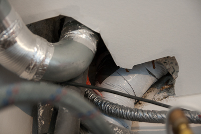

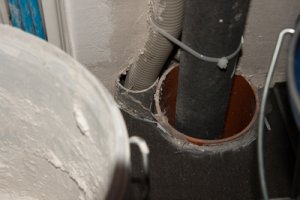

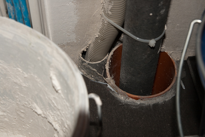

    1. Leitungsdurchführung im HWR zum Obergeschoss
    http://www.bauexpertenforum.de/attachment.php?attachmentid=30204&d=1338733997&thumb=1&stc=1

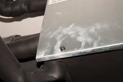

    3. Kalkablagerungen am Lüftungsmodul unserer KWL
    - Blech an dieser Stelle total verbogen
    - Im Winter tropfte Kondenswasser von dieser Stelle auf die Fliesen
    http://www.bauexpertenforum.de/attachment.php?attachmentid=30206&d=1338733997&thumb=1&stc=1

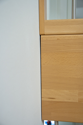

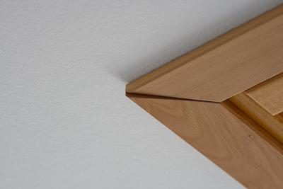

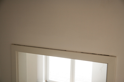

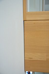

    4. Spalt zwischen Türrahmen und Sturz
    http://www.bauexpertenforum.de/attachment.php?attachmentid=30207&d=1338733997&thumb=1&stc=1

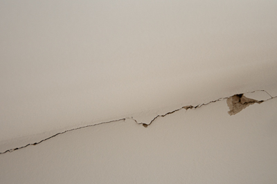

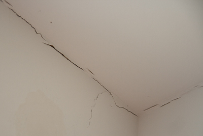

    5. Setzungrisse beim Übergang Rigips zu Mauerwerk in den Schrägen
    http://www.bauexpertenforum.de/attachment.php?attachmentid=30208&d=1338734776&thumb=1&stc=1
    6. Setzungsrisse in den Ecken (Mauerwerk zu Mauerwerk)
    http://www.bauexpertenforum.de/attachment.php?attachmentid=30209&d=1338734776&thumb=1&stc=1

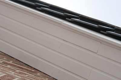

    7. Unterlattung hat sich nach ca. 9 Monaten verzogen
    http://www.bauexpertenforum.de/attachment.php?attachmentid=30210&d=1338734776&thumb=1&stc=1
    http://www.bauexpertenforum.de/attachment.php?attachmentid=30211&d=1338734776&thumb=1&stc=1

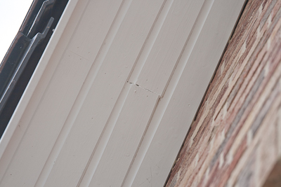

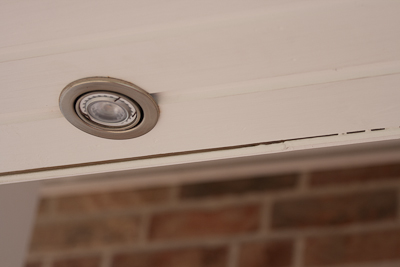

    8. Es hat sich ein Spalt bei der Unterlattung am Dachüberhang gebildet.
    - Zu Beginn lagen die Bretter bündig aneinander.
    http://www.bauexpertenforum.de/attachment.php?attachmentid=30212&d=1338735018&thumb=1&stc=1

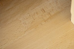

    9. Schalungsbretter bei der Treppe haben sich verzogen
    http://www.bauexpertenforum.de/attachment.php?attachmentid=30213&d=1338735018&thumb=1&stc=1

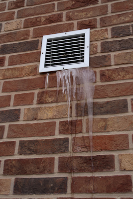

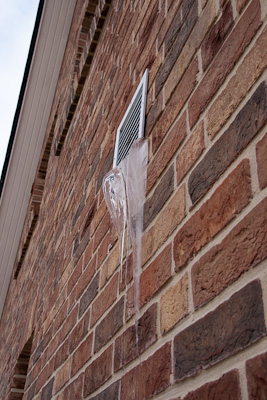

    12. Eisbildung direkt unter dem äußeren Lüftungsgitter
    (hier sollte ein nachträglich installiertes Blech, so wie bei eigentlich allen Nachbarn auch, Abhilfe schaffen, oder?)

    einiges sind Kinkerlitzchen. Da lohnt das Reden nicht, z.B. die Holz-Dinger, oder das "Spaltmass Treppe", Holz ist bekanntlich ein Baustoff der arbeitet, im Gegensatz zu .... :mega_lol:
    Aaber: eine Lüftung, die so rauspustet und dann so einen Eispanzer bildet, da stimmt was nicht. Da gibts aber unzählige Möglichkeiten, das muß man genauer untersuchen. Die Risse sehen auch komisch aus, kann Zufall sein, daß da ein Stück Mauerwerk mit rausgekommen ist, kann aber auch mehr dahinterstecken, das anhand von Fotos zu beurteilen ist unmöglich.
    Die Leitungsführung (Bild 1) sieht auch spannend aus. Das sisnd sie halt, unsere Rohrleger...:D Bild 2: die Versorger, wer war dafür zuständig? Ich weiß, das ist jetzt plünnschietrig, aber wenns hart auf hart geht? Ich würd nicht drüber reden, weil ich gar kein Bock hätte mich über son Mist zu streiten.

    Ich würde tippen, das der Eispanzer von dem Kondenswasser stammt, welches nicht aus dem Ventilator direkt auf die Fliesen getropft ist (siehe Nummer 3.)
    Die zwei Bilder waren nur exemplarisch. Eigentlich habe wir derartige Risse in jeder Schrägen wo das Mauerwerk und der Rigips sich treffen. Als Laie hätte ich direkt wieder das Zimmermannsgewerk in Verdacht, aber das hängt wohl nur damit zusammen, weil wir bei diesem Gewerk die meisten Probleme während der Bauphase hatten...
    Die Leitungsführung an sich hat mich persönlich jetzt nicht so sehr gestört, aber das riesen Loch ist mir ein Dorn im Auge! Bezüglich der Versorgungsleitungen ist es ein wenig schwierig, unser GU meint der Fliesenleger wäre dafür verantwortlich (dieser wurde von uns separat beauftragt) und der Fliesenleger meint..., naja, man kann es sich ja denken.

    Die Risse zwischen Mauerwerk und Trockenbau sind völlig normal, vor allem dann, wenn Lattung und Gipskarton schon vor dem Estricheinbau (und der damit verbundenen Feuchte) verbaut war.
    Durh das Heizen im Winter trocknet der aus und das Schwinden verursacht die Risse.
    Nix Zimmerer!

    zu 4. Um dieses Foto zu machen, musstest Du doch schon auf ner Leiter stehen, oder? Da würd ich noch nicht mal nen optischen Mangel anerkennen. 3 und 12 hängen zusammen. Ich hätte es vielleicht deutlicher schreiben sollen: So viel und in der Art Kondenswasser ist nicht normal. Falsche Abluft, also zu kleine Wanddurchführungen? Wie gesagt, prüfen. Punkt 2. Wenns hart auf hart geht, dann ist derjenige dafür verantwortlich, der den Versorger bestellt hat.
    Punkt 1: da mangelte es wohl an der Detailplanung. Gegenfrage: was hätteste denn da gern?

    Ganz klares nein, die Entfernung des Abluftventilatorkastens zum Boden beträgt in etwa 2m. Was auf diesem Foto nicht so richtig zu erkennen ist, ist wie stark der Kasten verbogen ist. Ich werde mal ein Foto von der anderen Seite nachreichen, dort ist deutlich zu erkennen, wie die Bleche aneinander gedrückt wurden und genau an dieser Stelle tritt auch das Kondenswasser aus und tropft zum Teil auf den Fußboden.
    Die Einschränkungen bezüglich der Optik (Kalkablagerungen) sind mir in diesem Fall relativ egal, die korrekte Funktion steht da deutlich im Vordergrund.
    Nehme ich so mit und werde mich mal direkt an unseren Heizungsbauer wenden.

    Ersteres mag zutreffen, kann ich nicht beurteilen. Was ich aber gerne hätte ist klar, dieses unansehnliche Loch sollte in meinen Augen verschwinden, sprich, so wie es bei den anderen Neubauten um uns herum auch der Fall ist, verkleidet werden. Wie das korrekt durchgeführt wird, entzieht sich meiner Kenntnis, aber das sollte ja auch nicht mein Problem sein, oder erwarte ich zuviel?

    Öhm, Punkt 4 ist für mich das hier:
    Zu den Leitungen: Klar sieht das Kacke aus. Lüftung ist immer ein Problem. Vermutlich ist das im HWR, welcher eigentlich besser Technikraum heißen sollte. Ist die Frage, was hätte man anders lösen können oder sollen. Tja, Verkleidung schön und gut, aber so siehste wenigstens, wenn was undicht ist :D
    Frage ist natürlich auch, ob man da, was überhaupt noch hinbekommt. Ich seh da Lüftung, nen Panzerschlauch und irgendwas kabelähnliches. Da ist wirklich die Frage, was muß frei bleiben usw. usw.
    Es geht sicherlich besser. Aber da müsste man wirklich mehr Details haben um zu entscheiden, ob anderes möglich gewesen wäre.

    Upps, wie unangenehm, da habe ich doch glatt meine eigene Aufzählung durcheinander gebracht...
    Das Foto wurde von unser offenen Treppe aufgenommen, der Blick fällt quasi bei jedem Gang ins Obergeschoss auf diesen Spalt.

    OK, wenn man 3 Mal amTag die Treppe runterkommt, das ist dann ne andere Geschichte. Aber unterm Strich ists ne Kleinigkeit. Das kann ohne viel Aufwand hübsch gemacht werden.

    Das Problem ist, dass wir diesen Mangel an eigentlich allen Türen im EG hatten und es bei dieser Tür leider nicht geglückt ist, den Spalt gänzlich zu verschließen. Der Spalt ist ca.3cm groß (eventuell auf dem Bild nicht so gut zu erkennen) und mit einfach ranputzen wird das leider nicht, Acryl hält da auch nicht mehr...
