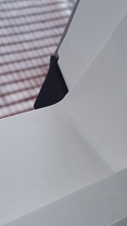

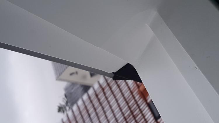

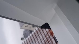

    wir haben im Sommer 2014 eine Dachsanierung durchführen lassen, bei der die Dachflächenfenster ebenfalls erneuert wurden. Es handelt sich um GGU CK02 Fenster von V...! Wie auf den Bildern ersichtlich bildet sich im unteren Bereich nahe der Dichtung Tauwasser im Eckbereich, bei allen drei Fenstern. Die Dichtung selbst scheint richtig an zu liegen. Auch die Innenseiten der Fenster selbst sind trocken. Trotzdem kühlt sich die warme Raumluft an den Stellen bis zum Taupunkt runter. Die Luftfeuchtigkeit liegt bei ca. 38 % (20 Grad), also im normalen Bereich. Ist das normal? Kann man die Fenter nachjustieren, um die Dichtheit zu gewährleisten?
    Wäre für Beurteilung bzw. Tips sehr dankbar.

    Bei unseren neuen DFF ist das auch so und ich denke das ist normal. Ab und zu mal abwischen, bei Kunststofffenstern
    kann da auch nix passieren...

    Fenster in Waage? Spaltmaße stimmen? Bei Schwingfenster wirst du nicht's nachjustieren können.
