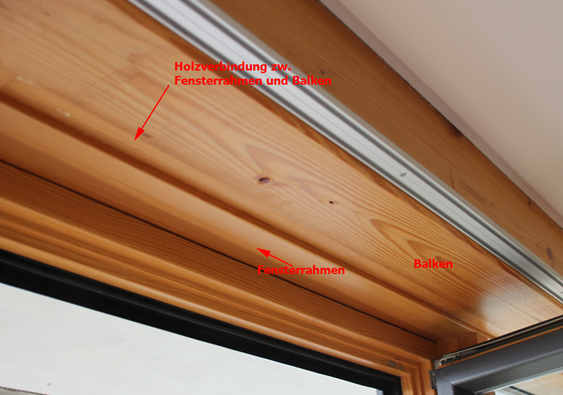

    Wir sind 2004 in unser Eigenheim eingezogen.

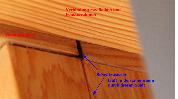

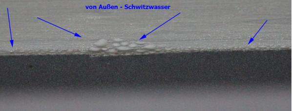

    Diesen Frühjahr hatten wir in einem Zimmer Tauwassereinfall. Ca. 50 ml.
    Kurze BauInfo:
    Gebaut haben wir 2004 mit einem Architekten - Bauleitung / Planung etc.

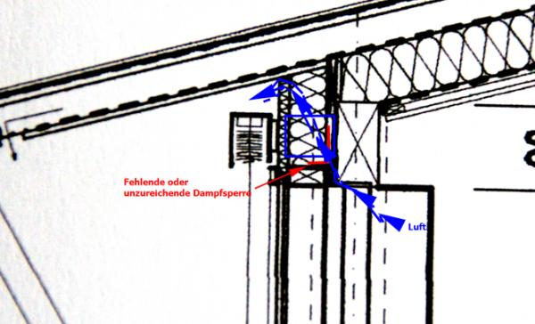

    Wir haben eine große Fenster_Fassade in Form eine Pfosten Riegel Konstruktion.
    Der Rahmen der Pfosten Riegel Konstruktion wurde mit dem Mauerwerk bzw. Dachbalken mit Eisenwinkeln fixiert.
    Abgedichtet wurde der Rahmen mit einem Dichtband auf der Außenseite. Dann Isolation mit Glaswolle und außen verblendet mit Holz-Alu.
    Hier mal ein paar Fotos:
    Hier mal ein Video, wo man den Luftzug deutlich sieht (habe mit meiner Dunstabzugshaube, höchste Stufe etwas Unterdruck erzeugt) http://www.youtube.com/watch?v=ZrQ9HtSV1nA
    Meine Vermutung ist, dass sich die Dämmung nun nach einigen Jahren vollgesogen hat und deshalb das Tauwasser eintritt.
    Die Blende zwischen Balken und Fensterrahmen habe ich mal entfernt und unten gesehen, dass dort die o.g Eisenwinkel den Fensterrahmen mit dem Dachbalken verbinden. Drüber ist ein graues Band geklebt.

    nach adam riese sind es 9 jahre, die gewährleistungsansprüche dürften seit 2006 weg sein. hier gilt noch die alte vob/b, in 2006 wurde der gewährleistungszeitraum auf 4 jahre verändert. ich habe mir das video auf youtube angeschaut. das prüfprozedere mit feuerzeug ist alles andere als ein nachweis. das flackern der flamme kann auch von den dichtungen der fensterrahmen kommen. ich würde die zuerst einmal fachkundig prüfen lassen - mit rauch. stutzig wurde ich, da das flackern des feuerzeugs nur in der mitte des fensterrahmens erkennbar ist.

    Dass das Feuerzeug kein Beweis ist, ist mir natürlich auch klar. Die Fenster sind im übrigen 100%ig dicht. Man kann den Luftzug deutlich von oben spüren. D.h. es kommt definiv ein deutlicher Luftzug in den Raum.
    Die Frage ist ja, sollte ein Gutachter zu Rate gezogen werden und behebe ich den Schaden selber - wenn sich dann rausstellt, dass Dichtband fehlt oder nicht korrekt angebracht wurde, wie geht's dann weiter...

    Die Luftdichte von Anschlüssen ist sicher auch ein wesentlicher Abschnitt, nur ist da mit einer optischen Überwachung nicht alles auffindbar.
    Es ist also die Frage, ob der Kollege im Rahmen seiner Überwachungspflichten die Mangelursache hätte erkennen müssen.
    Ich würde erstmal näher die Ursache ergründen.
