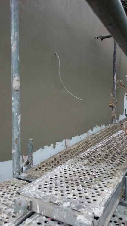

    Dieser Teleskop wurde bei mir an einer Stelle vergessen. Es soll später eine Lampe an der Aussenwand angebracht werden. Nun liegt dort schon Putz drauf...was gibt es für Alternativen, um eine Lampe an der Aussenwand mit Dämmung anzubringen? Es ist ein kfw70 Haus.
    Natürlich ist der BT schon informiert, ich wollte nur wissen, was es für Befestigungsalternativen gibt, damit man den Putz nicht beschädigt. Am reinem Putz mit Styropor wirds wohl schlecht gehen...
    Als Anhang die vergessene Stelle und das Teleskop, welches vergessen wurde. [​IMG]

    Beides unwichtig.
    Interessant wäre hingegen:
    -Welche Leuchte?
    -Wie dick ist die PS-Dämmung?
    -Woraus ist die Mauer?

    Wenn es nur der Unterputz ist kann man die Träger noch einbauen...

    KOmmt auf die Lampe an die man befestigen möchte. Es gibt extra Dübel für WDVS, welche Geringe Gewichte halten könne. Für die meisten Lampen reichts.

    Welche Dübel sind das?

    Z.B.: Gleicher Hersteller, Mini-Geräteträger 1159-50

    Er möchte aber sicherlich keine Lampe anbringen, sondern eine Leuchte!
    Und da reicht das für viele Leuchten eben nicht.
    Einem Eli kann muß man auch nicht unbedingt nachsehen, daß er einfachste Fachbegriffe falsch verwendet...

    Da man hier ja keine Produkte nennen darf empfehle ich mal beim großen bekannten Dübelhersteller nach Dämmstoffdübeln zu suchen.
    Vielen Dank für die Erleuchtung! :think
    Laut Herstellerangaben aber schon. Zumindest wenn man nach herstellerseitigen Gewichtsangaben geht... ;)
