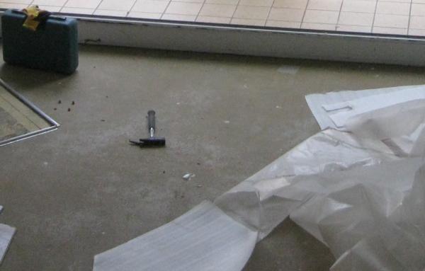

    Hallo liebe Forumsmitglieder,
    trotz Forumsuche und lesen aller Beiträge sind bei mir noch Fragen offen.
    Wir haben ein Ladenlokal gemietet und wollten das völlig verschlissene Laminat durch FSZ Fliesen ersetzten.
    Nun stellen wir nach dem entfernen vom Laminat fest, daß hier mal ein Teppich vollflächig verklebt wurde.
    Der Teppichkleber ist ca. aus den 80er Jahren und es wurde Teppich mit Textilrücken verklebt.
    Wasserlöslich ist das ganze nicht. Das haben wir an verschiedenen Stellen getestet mit Wasser, Essigwasser und Spüliwasser.
    Runter kratzen geht ebensowenig, da das Ganze, wenn überhaupt, 1mm hoch ist an einigen Stellen. Meist weniger.
    Riechen tut auch nix.
    Nachdem was ich hier gelesen habe bleibt uns wohl nur das "abfräsen" des Estrichs - was wir dann aber nicht selber tun würden, da wir die Räumlichkeiten nur gemietet haben.
    Gibt es wirklich keine andere Möglichkeit?
    Chemiekeule wollen wir nicht, da wir viele Kinder und Babyartikel führen werden.
    Hier ein leider noch recht schlechtes Foto - morgen kann ich ein besseres nachreichen.
    Vielen Dank
    Nina

    Nicht fräsen, das ist zu grob.
    Man schleift das mit einem Diamanttopf und Staubabsaugung. Das geht auch relativ fix, wenn man es kann und die Werkzeuge passend sind.
