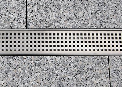

    da gibt es die barrierefreie lösung , so mit rinne und so.....

    Also quasi so etwas vor die Tür machen :

    die macht mann breiter und mit nem anderen rost aber so in etwa

    naja, ein lichschacht sollte auch nicht problematisch sein. der schließt nämlich ebenfalls nach den 6cm ab oder sehe ich das falsch ?
    danke für die hinweise, werde ich mal anbringen. die rinne dürfte dann ein gefälle in richtung abfluss / regenrohr haben ( http://www.schlueter.de/troba-line-tl.aspx )
