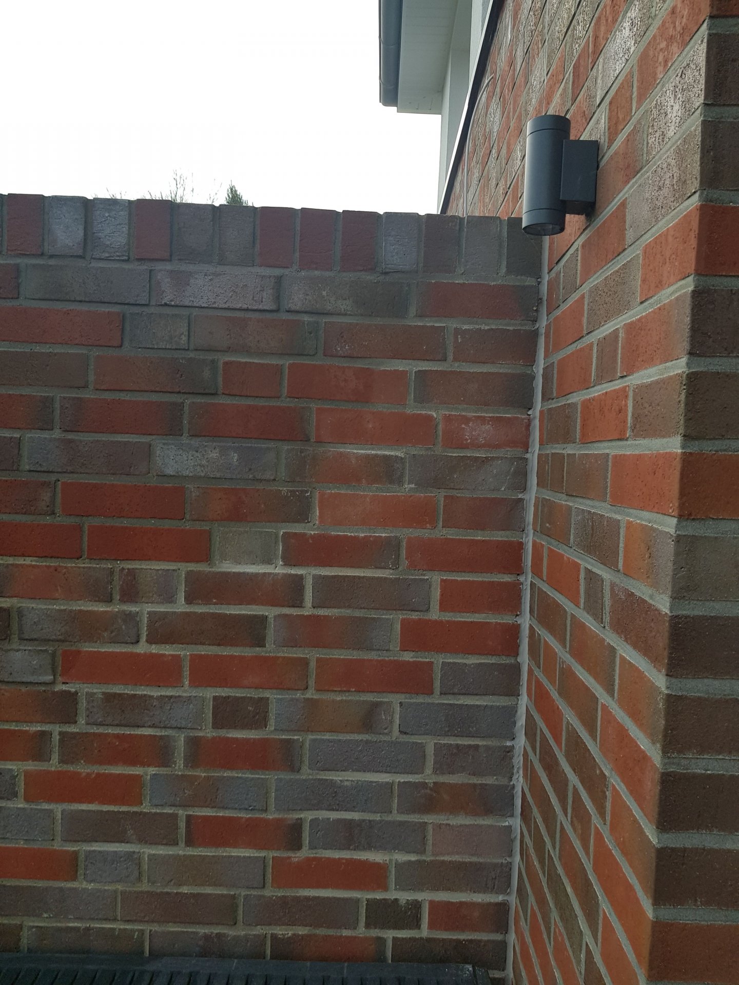

    ich wohne in einer DHH, 2 schaliges Mauerwerk, EG ist verklinkert.
    Zwischen den Haushälften ist eine Gebäudetrennfuge, für Schallschutz.
    Zwischen den Terassen wurde eine Trennwand aus demselben Klinker errichtet, wie für das EG genutzt wurde.
    Auf dieser Wand hatten sich schon in den letzten Monaten Ausblühungen gezeigt, die dann verschwunden sind, als es wärmer wurde.
    Jetzt wo es wieder anfängt stark zu regnen, habe ich mich gefragt, ob eigentlich eine Abdichtung zwischen die Hauswand und die Terassentrennwand hingehört hätte?
    Soviel ich weiss wurde die Wand hochgemauert, in der Fuge zwischen Terassenwand und Haus ist Styropor und von aussen rum Silikon, siehe auch Foto.
    Kann über so eine Konstruktion Feuchtigkeit ins Haus ziehen oder ist sowas üblich so zu machen?
    Vg!

    Die DIN 18533 gibt erschöpfend Auskunft.
    Aless weitere werden Ihnen die anzufaragenden Fachfirmen anbieten können.

    ist die DIN denn nicht für die Abdichtung vom Keller und Sockel?
    Da hat die Baufirma, die unser Haus gebaut hatte, alles nach Vorschrift gemacht.
    Die Trennwand kam halt später dazu durch eine andere Firma.
    Es wurde ausgeschachtet, ein Fundament erstellt und darauf dann hoch gemauert.
    Da frage ich mich gerade, ob das so ok war, hier einfach zwischen die Wände Styropor + Silikon zu machen, oder ob da man da noch mehr hätte machen müssen.
    Mein erster Ansprechpartner wäre hier natürlich dann die Maurerfirma, die die Mauer erstellt hat.
    Die werden auf Nachfrage wahrscheinlich sagen, alles ok, was ich als Laie aber schwer einschätzen kann. Daher meine Frage hier :)
