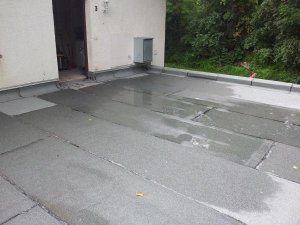

    ich wollte mal euren Rat zu einem Terrassenaufbau hören.
    Wir haben eine ca. 60 qm große Terasse die mit Garage und Geräteräumen unterkellert ist.
    Wir haben diese vom DAchdecker neu abdichten lassen (Bitumenanstrich, 2 Bitumenlagen von Bauder, die ober beschiefert).
    Wir würden darauf gerne Polygonalplatten verlegen. Ein leichtes Gefälle ist vorhanden, aber berauschend ist es nicht.
    Mein Gedanke wäre es zuert einen Gefälleestrich aufzubringen und daruaf die Platten im Verlegemörtel .....
    oder laugt der Estrich bzw. der Verlegemörtel das Bitumen aus?
    Danke und vg

    berauschend ist deine idee nicht und auch nicht deine beschreibung! hol dir jemanden ran, der dich umfassend berät. wie wird entwässert? notüberlauf vorhanden oder notwendig? wievielaufbauhöhe steht zur verfügung? muss gedämmt werden? 60 qm heisst schon mal dehnfugen ja oder doch? gibt es anschlüsse an fenster, türen, attiken, durchbindende bauteile?
    sind diese dinge erfasst - eventuell muss auch noch mehr betrachtet werden - dann kann man über den aufbau nachdenken. du solltest dabei auch das polygonalgedöns verwerfen.

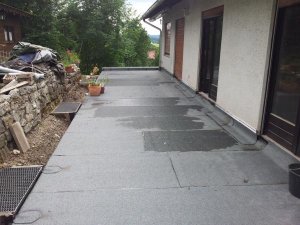

    lass dir einen fachgerechten aufbau panen mit den notwendigen anschlüssen. auf bild 1 sieht man hochgezogene anschlüsse an den fenstertüren, auf bild 2 ist das bei der tür nicht der fall! anschlusshöhe von 150 mm ist nicht eingehalten. du wirst keinen estrich auf deine abdichtung direkt aufbringen können. was passiert, wenn das niederschlagswasser in die lichtschächte schwappt?

    Bei Bild 2 das ist die Eingangtüre, da kommt eine neue rein bei der dann der Anschluß gemacht werden muss ....
    Du ich habe das mit den Planern und allen möglich Leuten die einem einen Scheißdreck andrehen damit Sie möglichst viel Kohle verdienen satt
    deswegen möchte ich es erst mal selbst eruieren. !!!
    Sag doch einfach warum ich keine Ploys nehmen kann ich wie es sonst zu verwirklichen wäre ....

    Poly ergeben eine völlig dichte Oberfläche. Nimm lieber etwas, wo du eine Wasserführung im Untergrund hinbekommst
    wie z.B. Holzaufbau. Sonst kann dir das Oberflächenwasser in die Wohnung laufen bei Wind... Das wird waagerecht reingetrieben!
    Bei Holz kannst du das leichter unterbinden... FACHgerecht bekommst du das bei DEN Anschlußhöhen sowieso nicht hin...
