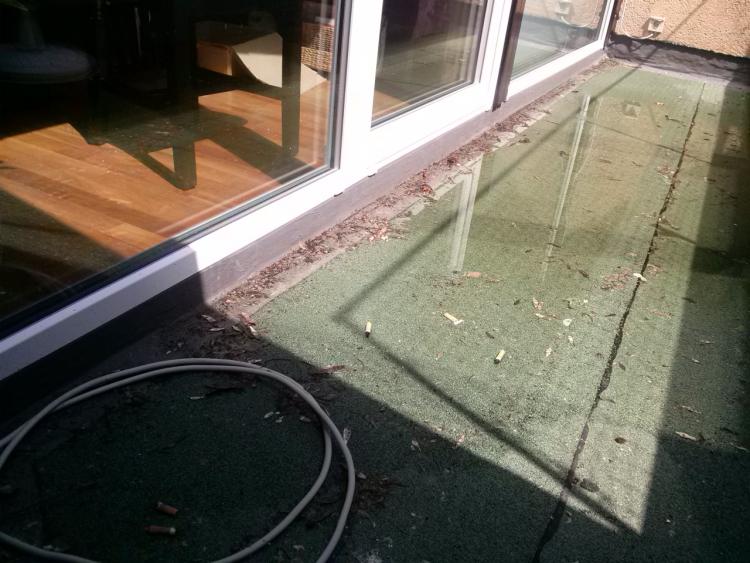

    Hallo alle zusammen,
    auf unserem Balkon wurde vor kurzem die Dämmung erneuert. Jetzt möchte ich als Bodenbelag Fliessen kleben.
    Welcher Estrich ist am besten geignet? Müssen zwischen den Bitumenbahnen und dem Estrich noch irgendwelche trennbahnen rein?
    Wäre für professionellen Rat dankbar wie ich fortfahren soll.
    Danke im vorraus

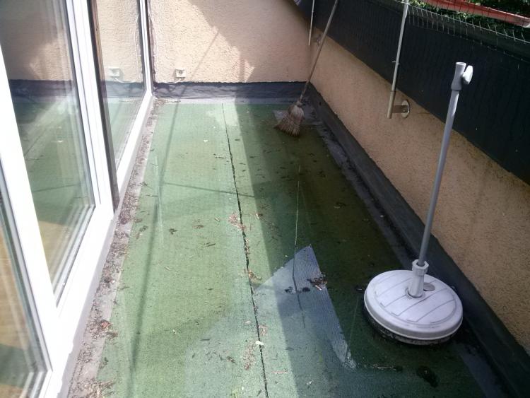

    Das ist doch schon ein Pool. Ich würde da max. einen Lattenrost auf Bautenschutzstreifen draufmachen.

    Verbundestrich, mit Abdichtung und dann Fliesen - alles andere ist Murks. Führt aber auch dazu, dass man sich die Bitumenabdichtung und den FSK-Anschluss hätte schenken können.

    Verfliesen bietet aber die einzige Möglichkeit das anfallende Wasser noch sicher abzuleiten - eine andere gibt es nicht, minimal invasiv.

    hinter dem besen ist ein ablauf .
    natürlich vom dachdecker so eingedichtet , dass 3 cm wasser stehen bleiben (ist das übliche maß ... :D )
    aufgestelzte platten gehen , holz ist schlecht , weil durch die ständige feuchte von unten verwerfungen vorprogrammiert sind

    Hinter dem Besen ist ein Ablauf und oberhalb ist noch einer (sicherheitsablauf?).
    Ich als totaler laie sehe nur das es kein fall gibt zum abfluss. Daher ist wohl nichts mit Kies und Waschbetonplatten.
    Kann mir jemand sagen welchen Estrich genau , Trennschicht, wie bekomme ich das Gefälle hin, usw..?

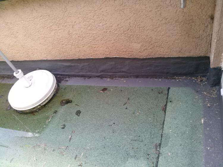

    Wo ist das Problem? Derjenige, der die Dämmung und die Abdichtung neu verlegt hat, soll antreten und den ganzen Murks abräumen und grundlegend neu ausführen.
    Gefälledämmung. Gefälle zum Bodenablauf. Einlagige Abdichtung aus Kunststofffolie, die an den Wänden und an den Fenstertüranlage ordnungsgemäß hochgeführt und verwahrt wird. Optimierter Belagsaufbau ( möglichst niedrig, da die Anschlußhöhen an der Fenstertüranlage sehr niedrig erscheinen).
    Der Kemperol-Mist an den Wänden und am Türstock fällt dann weg. Funktioniert als streifenförmige Abdichtung auf der Buckelpiste an den Wänden und auf der beschifferten Abdichtungsbahn eh nicht dauerhaft.
    Estrich auf dem Bestand funktioniert - abgesehen von der fehlerhaften Abdichtung - auch nicht. Das fehlende Gefälle und stehendes Wasser kann mit einem Estrich nicht ausgeglichen werden, weil der Estrich in gleichmäßiger Dicke verlegt werden muß. Deswegen ist ja auch das Gefälle unterhalb der Abdichtung in Gestalt von Gefällestrich + Dämmung oder Gefälledämmung anzuordnen. Der nachfolgende Estrich übernimmt dann das Gefälle der Abdichtung ( Sandwichprinzip ). Estrich wäre im Übrigen nur mit einer zusätzlichen Verbundabdichtung wasserdicht. Verbundabdichtung geht jetzt nicht mehr, weil bereits Kemperol an den Wänden und am Türstock angebracht ist.

    Ja das ist eine Eigentumswohnung. Vor 5 Monaten ca. wurde es saniert. Dämmung und Fenster neu. Hausgemeinschaft hat alles bezahlt bis zum Bodenbelag, den müssen wir. Der Dachdecker hatte gemeint das die neue Dämmung etwas höher ist (Norm einhalten muss) und das ist dabei rausgekommen.

    Vielen Dank für die Professionelle Antwort und Hilfe. Mir ist selber klar das Fliesen auf dem Balkon nichts sind. Hier schien es mir aber die einzigste lösung. Da ich auf Montage war als es gemacht wurde und erst Monate später heim gekommen bin habe ich es nur fertig zu Gesicht bekommen. Was hat der sich dabei gedacht? Deshalb habe ich auch gefragt nach einer "Trennschicht" weil mir das ganze Spanisch vorkommt ohne Gefälle. Mein Gedanke war dann nur ,Estrich in waage und mit den Fliesen das Gefälle machen. Danach alles imprägnieren (wasserdicht gegen Risse) und evtl Abschlussleisten (seiten). So ein mist
