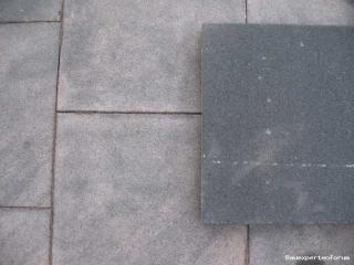

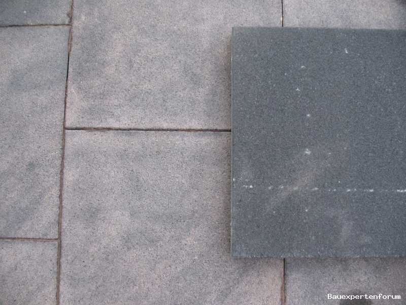

    Guten Morgen,
    ich habe soeben mal ein Foto gemacht.
    Hier sieht man eine Platte im Originalzustand und die Verbauten - mit den Flecken.
    Ich hoffe nicht dass dieses so bleibt.

    Also mir gefällt's besser als der Originalstein! :bounce:

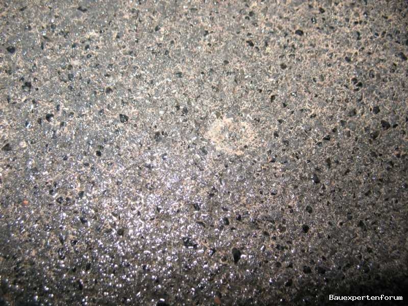

    ist die Platte offenporig oder vorversiegelt?
    Roter-Porphyr ist dafür bekannt zu verfärben.

    Ich denke dass die Betonplatte offenporig ist?
    Woran erkenn ich denn den Unterschied?

    Wenn 2-3mm tiefe Löcher in der Oberfläche sind (gewaschende Oberfläche).
    Sie werden immer wieder das Problem haben, dass sich etwas in diese Löcher absetzt.

    Ich habe mal eine Nahaufnahme von der Platte gemachte - vielleicht hilft es ja.
    Zudem habe ich mit dem Lieferanten gesprochen und der meinte, dass es ein Fehler war, mit Brechsand einzuschlämmen, wir hätten Pflastersand nehmen sollen :mauer.
    Jetzt soll wir 1-2 Wochen warten, wenn es dann nicht weg ist sollen wir mit dem Hochdruckreiniger (wichtig: mit Bürste) nachhelfen.
    Und er sagte, dass es auf jeden Fall wieder weg geht - Hoffe ich auf jeden Fall.
