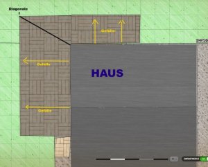

    meine Terrasse bekommt eine L-Form, sie läuft also über Eck, ums Haus und muss ja dementsprechend Gefälle weg vom haus auf beiden Seiten bekommen.
    Aber wie bekomme ich das Gefälle auf beiden Seiten weg vom haus hin bei einer L-Form Terrasse??
    Über Tipps würd ich mich freuen.
    Danke gruß Mat

    Danke. Kannst Du das bitte etwas genauer für mich als Laien erklären, evtl mit Bild oder Skizze?
    gruß Mat

    Platte diagonal zerschneiden ... dann kannste das Gefälle in die Ecke ziehen ... was auch immer es dort zu suchen hat ...

    Ich versuch mal eine Skizze zu machen, das mit dem Diagonal verstehe ich nicht.?
    gruß Mat

    hier mal eine (schlechte) Skizze, die Platten sind jetzt zwar in Holzoptik aber das wird egal sein, Plattengröße= 40x40 cm.
    Ist das mit der Diagonale so richtig?
    Wie muss man das genau angehen?
    gruß Mat

    Du fängst jeweils an der Ecke mit ganzen Platten längs zur Hauswand an. Unter deiner Diagonalen liegt dann immer eine Platte. Die muss unter deinem Dicken strich geschnitten werden. Fertig. Ich würde die trotzdem nicht so legen ... Das meinte ich mit "Was auch immer die dort zu suchen hat" ... aber das ist nicht meine Planung und nicht meine Ausführung ...

    Wie würdest du es denn verlegen, und was machst du mit dem Gefälle dann. ?
    Gruß Mat

    Ich würde mir überlegen, wie es gefällefrei geht.

    aber das Wasser bei Regen muß doch vom haus weg laufen können??

    Unterkonstruktion auf Einzelfundamenten, zwischen den Fundamenten sickerfähiges Material. Belag aus Bohlen auf Unterkonstruktion.
    oder
    Streifenfundamente mit Auflagerbalken (für Höhenausgleich und Befestigung), darauf Bohlenbelag.
    oder
    Trägerroste auf Streifenfundamenten mit Plattenbelag
    oder
    Einzelfundamente, darauf Stahlträger, darauf Gitterroste - Blechdielen - GFK-Böden, Lamellenprofilroste, Blechprofilroste ...
    oder
    Betonplatte, Grundierung, Abdichtung, Schutzschicht, Gefälleausgleich, Belag
    oder
    Einrahmung, abgestuften sickerfähigen Schichtenaufbau aus Gesteinskörnungen oberste Lage 50cm -70cm Strandsand
    oder, oder oder
    oben läuft der Mensch
    unten läuft das Wasser

    Könnt Ihr mir bitte sagen, wie ich da Anfangen muß ,mit den Diagonalen Platten oder unten im Eck?
    Ich lege, da die Platten ja 40x40 sind, kein Verbund sondern in Reihe!
