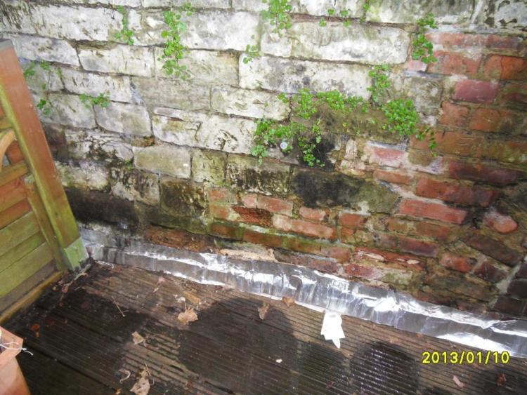

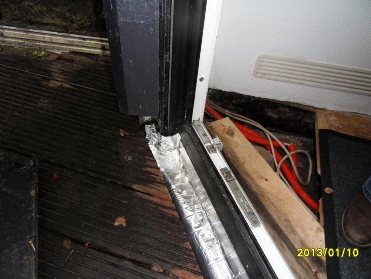

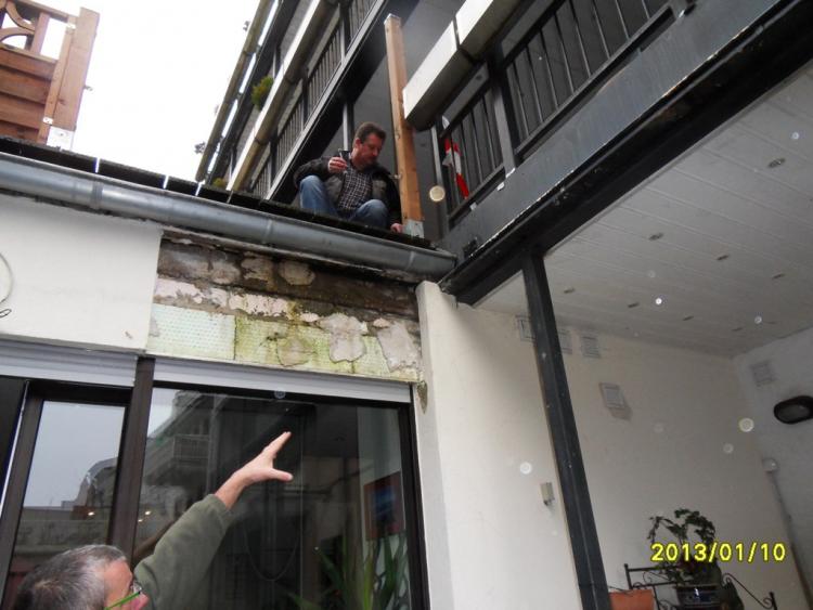

Diskutiere Terrasse Murks ohne Ende im Baumurks in Wort und Bild Forum im Bereich Rund um den Bau; [ATTACH], ....und der dachdecker steht daneben....und kann sich das alles nicht erklären..unfassbar..:mauer

    Völklingen
    SDC12826.jpg ,

    ... ich sag nur - bauen ohne plan!

    Ups... Irgendwie nicht so professionell gemacht. Wie alt ist diese Terrase?

    Zwei Jahre, die Besitzer haben verzweifelt versucht mit diesem Kebu-Reparaturband eine Dichtigkeit herzustellen

    aber die begrünte mischmauerwerkswand scheint ein wenig älter zu sein!

    ...wobei die Wand durchaus schön aussehen kann!!!!!
    So etwas dicht zu kriegen ist natürlich nicht ganz einfach. Man hätte zB den unteren Bereich der wand verputzen können um die Unebenheiten zu egalisieren. Auf diesen Untergrund einzudichten ist dann relativ einfach....

    Vor allem hätte man wie anno Dickemilch ein ab-und rückgekantetes Blech IN die Fugen des Mauerwerks einlassen müssen, um die Hinterläufigkeit zwischen Stein und Abichtung weitestmöglich in den Griff zu kriegen.

    Hallo Klaus,
    ne dankbare Aufgabe für einen SV.
    Da ist die Lösung schon wesentlich schwieriger.
    Die gemauerte Wand wird, aufgrund der Kapillarität der alten Steine so immer, Feuchtigkeit hinter die Abdichtung bringen. (Es müßten schon Eisenkllinker sein....)

    stimmt, das war aber auch die spitze des eisbergs....der beweisbeschluß umfaßte 26 punkte...endergebnis...komplettabriß und völliger neuaufbau..denn da ist ne wohnung drunter..:bierchen:
