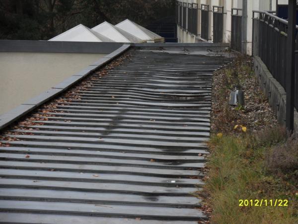

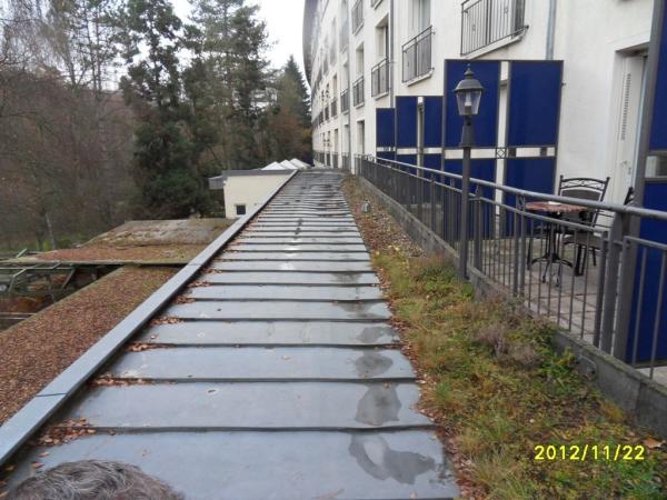

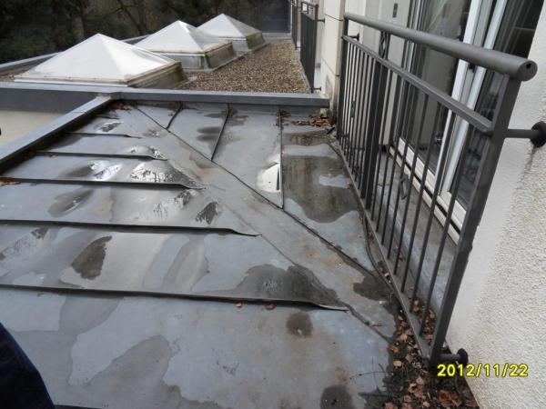

    Es handelt sich hierbei um Flachdachausbildungen an einem 4 * Hotel. Da fragt man sich doch, wer plant sowas, wer führt sowas aus und wer nimmt den Murks dann auch noch ab ????:motz:mauer

    Was ist das, Doppelstehfalzdeckunmg in Zink, bei 0° Dachneigung?

    ja isses...z. T. ist die Holzschalung schon eingebrochen...sieht man ja....die ganze entwässerungsituation ist auch nicht geklärt.....das wasser versickert einfach...ich möchte das mal sehen nach einem starkregenereignis......:motz

    Da ist ja kein Baufehler ausgelassen worden :D Mich würde interessieren welche Räume da drunter sind.... das ist ja Murks in allerhöchstem Ausmass^^ ich kann ja auch keinen Swimmingpool mit ner Doppelstehfalztechnik abdichten :D Anschlusshöhe zum Fenster passt auch nicht wie man sieht.... Am besten alles sofort abbrechen bis auf die erhaltenswerten und noch nicht allzu sehr durchnässten oder verschimmelten Bauteile und dann ein Foliendach drauf machen^^ Evtl. auch Belüftungsmöglichkeiten für die durchnässten Bauteile schaffen + Trocknungsmaßnahmen... schlimm schlimm....

    also hier werden erstmal Dachproben genommen, zunächst geht es um die Kostenfrage was die Dachteilöffnungen und das Gutachten kosten soll..Unter der Doppelstehfalzdeckung ist eine Holzkonstruktion als Dachüberstand....allerdings fast überall total nass...Unter dem Gründach befindet sich das Speiserestaurant des Hotels..Mal sehen was sich ergibt....aber wenn Sanierung dann wird es wohl nur mit Totalrückbau und Neuaufbau gehen...Und bei dieser Dachneigung wird wohl nur eine Flachdachkonstruktion auszuführen sein...Die Entwässerungssituation muß ja auch geklärt werden, weil es ist nichts zu erkennen....also ist suchen angesagt..

    Hallo Klaus,
    so hab ich mir das, nach den vorliegenden Bildern, in etwa vorgestellt.
    Entweder sind/ist die Entwässerung(en) im "Gründach" versteckt, oder es läuft im Bereich des schmalen Dachrandes einfach über.
    Bauteilöffnungen sind ja zur Schadensfindung kaum noch notwendig. Allenfalls um Höhen, Untergrund, Dämmstärke... zu ermitteln.
    Habe im März 12 für einen SV eine Doppelstehfalzdeckung im Bereich des Stehfalzes an 2 Stellen geöffnet, anschließend mit Flüssigkunststoff geschlossen. Vor 4 Wochen wurden die 2 Scharen getauscht. War natürlich ein gewisser act.
    Laß das Blechdach nur in der Fläche öffnen, kann dann auch wieder zugelötet werden.
