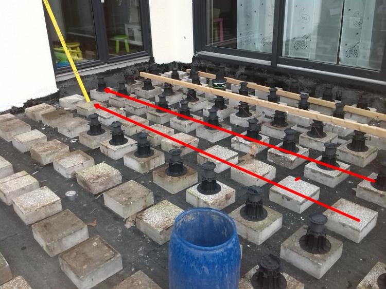

    Bin dabei meine, 5,50x5,50 Terrasse zu belegen, Sibir Lärche,glatt
    Bin noch nicht schlüssig, wollte eigentlich mit etwas Gefälle in Richtung siehe Bild, da das Wasser dann Prima zwischen den Dielen prima ablaufen kann, muss ich Richtig Haus, da ich sonst zu Hoch komme bei der Tür.
    brauche ich überhaupt Gefälle ?
    leses immer von Gefälle in Richtung der Dielen und nicht entgegengesetzt ?!
    noch eine Frage:
    sibir Lärche Ölen oder nicht :yikes
    danke.....

    ach die waren gar nicht mal so teuer, muss ja irgendwie auf 40cm Höhe kommen,

    Verstehe den Satz nicht. "Willst du mit etwas Gefälle in Richtung siehe Bild, da das Wasser dann Prima zwischen den Dielen prima ablaufen kann" ODER "da das Wasser dann Prima zwischen den Dielen prima ablaufen kann, musst du Richtung Haus, da du sonst zu Hoch kommst bei der Tür."?????

    einfacher erklärt, wenn Gefälle dan in Richtung siehe Bild, das es sonst nicht möglich ist.

    Ich frag mich jetzt wohin soll die Brühe dann laufen oder versickern wenn sie sich "prima" an der Wand gesammelt hat?
    Oder hab da was falsch verstanden?

    Generell sollte das Gefälle selbstverständlich vom Haus weglaufen. Sollte es aus irgendwelchen Gründen zum Haus laufen, warum auch immer, sollte hier eine Rinne vorhanden sein die das Wasser wieder vom Haus wegleitet.
    Bei gehobelten Dielen ist die Gefällerichtung nicht so wichtig, bei geriffelten Dielen entlang der Riffelung damit das Wasser auch ablaufen kann.
    Zum Haus hin ist etwas verplant und Planung scheint mal wieder nich vorzuliegen

    der Strich der Terrasse hat starkes zum Abfluss
    wenn ich 6-8mm Abstand zwischen den Dielen habe müsste es schon eine Sinnflut geben damit auch nur ein Tropfen ins Haus läuft.

    der Sinn dieser Unterkonstruktion erschließt sich mir auch nicht ganz, warum wurde nicht höher geschottert und statt dessen diese wackelige Stelzenkonstruktion gewählt? Ablauf wurde ja schon beantwortet. Die Frage nach dem Ölen lässt sich in etwa so beantworten: es macht Arbeit und kostet Geld und es bringt (außer optisch) nicht viel. Sollte es das Leben der Dielen um drei Jahre erhöhen, dann wird das ersparte Geld durch das Öl wieder ausgeglichen. Ist wie bei Schiffen, wo der Stahl so dick ist, dass es günstiger ist den Rost abzuklopfen als mit Rostschutz zu streichen.

    Verlängerung der Haltbarkeit durch ölen ist nicht gegeben. Frischt nur den Farbton auf.

    schottern wäre mir auch lieber nur wäre bei dem Gewicht die Decke eingebrochen

    Für sowas gibts dann Schaumglasschotter...
