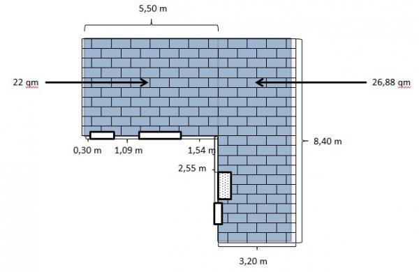

    Servus,
    bei uns geht's jetzt daran, die Terrasse zu erstellen.
    Diese verläuft an der Süd- und Westseite um das Eck herum.
    Wir planen Betonplatten der Größe 80 x 40 cm zu verlegen (Marlux Kera Liniea).
    Die angehängte Grafik zeigt, wie ich mir die Verlegung vorgestellt habe.
    Meine Frage:
    Ist es möglich die Platten nach dem angedachten Verlegemuster zu verlegen?
    Kann man dann trotzdem noch das erforderliche Gefälle von 1-2 % herstellen?
    Oder muss man eine diagonale Kante zwischen den beiden Eckpunkten einbauen, um das Gefälle zu realisieren?
    Das würde aber bedeuten, dass wir enorm viele Platten schneiden müssten.
    Danke.

    Nunja, es gibt ja auch die Möglichkeit, das Gefälle nur in eine Richtung laufen zu lassen..
    Schneiden, finde ich persönlich zu blöd, weil unhübsch und viel Arbeit. Alternativ kann man es windschief verlegen, was dann aber zur Folge hat, dass nicht alle Kanten auf den Millimeter übereinstimmen.

    Gefälle komplett auf eine Seite fällt aus. Dafür sind die Seiten am Gebäude zu lang.
    Um das Schneiden zu vermeiden, könnte man die Diagonale mit Mosaikpflaster auspflastern. Aber ob das gut aussieht...:yikes
    Warum ist das Schneiden der Platten so ein Problem? Musst doch eh an den Rändern schneiden. Oder nimmst du da 40x40?
    Hab bei mir auch die Platten (40x40x8) alle mit der großen Flex geschnitten.
    Angenommen am Haus ist +-0 würde ich die Randsteine komplett 7 cm tiefer setzen.

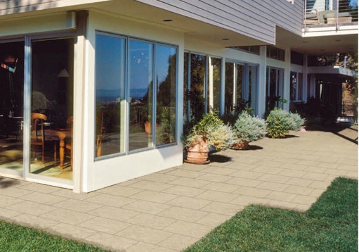

    Komisch, bei der Terrasse (aus dem Prospekt eines grossen Herstellers) scheint's auch zu funktionieren:
    Ist 1 % Gefälle bei auf Split verlegten Platten nicht ausreichend?
    Das Wichtigste ist doch, dass das Wasser nicht zum Haus läuft...
    Und versickern kann es ja in den Fugen.
  11. #11 Gast036816, 01.06.2012
    nimm mal lieber das schöne bildchen als verkaufsschlager nicht als ausführungsempfehlung!

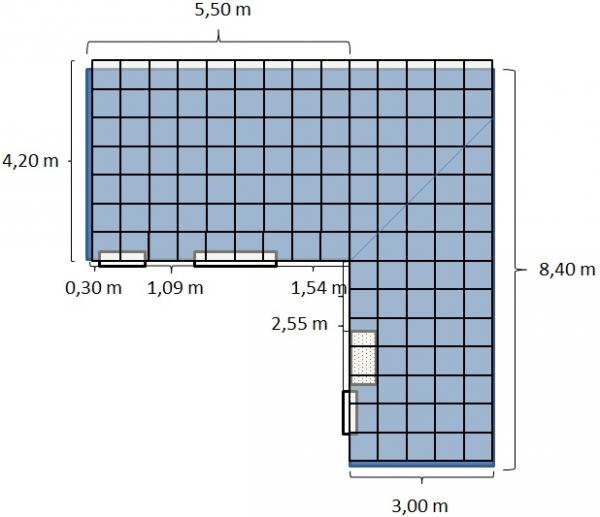

    So, wir werden wohl jetzt doch 60 x 60 Platten nehmen, da wir dann eine bessere diagonale Fuge einbauen können.
    Im Anhang seht ihr unsere Planung. Die blaue Linie zeigt die geplante Fuge.
    Was haltet ihr davon?
    Daneben habe ich natürlich noch weitere Fragen:
    1. Welche Fugenbreite empfehlt ihr? 3 oder 5 mm?
    2. In den Verlegeanleitungen lese ich immer, dass die Fugen bei Verwendung von Fugenkreuzen offen bleiben sollen.
      Kehrt man sich dann nicht mit der Zeit den ganzen Dreck in die Fugen?
      Womit könnte man die Fugen füllen?
    3. Unsere Sockel wurde mit Kiesol abgedichtet und mit Sockelputz versehen. Reicht es, wenn man zwischen Außenwand und Split/Terrassenplatten eine Noppenbahn setzt (natürlich mit Noppen Richtung Terrasse)?
    4. Welche Plattenheber könnt ihr empfehlen? Die Platten sind 60 x 60 und wiegen rund 30 kg. Man sollte auch bereits verlegte Platten damit hochheben koennen, d. h. der Heber sollte zwischen die Fugen kommen...
      Ist es sinnvoll zwei Heber zu verwenden?
    Danke.

    Habe gerade nachgemessen, dass der Lichtschacht 53 cm breit ist. Das ergibt dann einen ca. 8 cm breiten Streifen.
    Nicht so toll, oder?

    deine blaue linie kann da nicht ca 1,2 m aus der ecke ankommen wenn die randeinfassung auf einem niveau durchlaufen soll.
