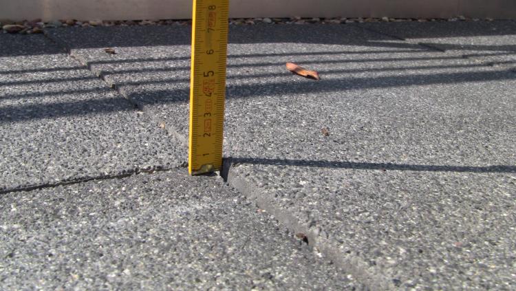

    unser BT hat auf dem Balkon (2.OG) Terrassenplatten verlegt, leider etwas uneben. Ich hätte das gerne korrigiert.
    Stellt dies einen Mangel dar? Ist definiert wie "uneben" es maximal sein darf?
    Eigentlich sollte das doch durch Abstandshalter einfach zu verlegen sein, oder? Ferner hätte man auch mit Sand oder etwas anderem Verfugen müssen, oder?
    Sehr ihr das genauso?

    Nein, auf keinen Fall verfugen! Das muß offen bleiben...
    Hätte man etwas schöner verlegen können...

    Okay, Vielen Dank. Seht ihr das 'unhübsche Verlegen' als Mangel an?

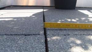

    ja ist ein mangel, bis 3 mm von platte zu platte musst du akzeptieren, was darüber hinaus geht ist zu viel und muss korrigiert werden.

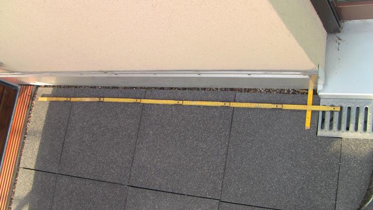

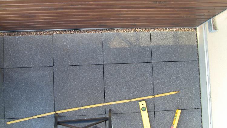

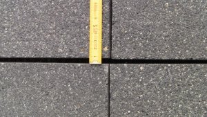

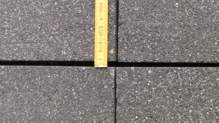

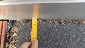

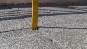

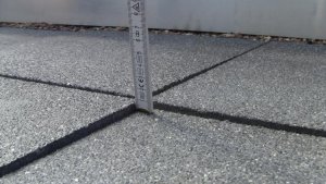

    @ GWEBERJ: wie ging denn bei Dir die Sache aus? Hast Du geklagt? Wie sah Deine Terasse vorher und nachher - also nach der Korrektur (durch wen auch immer) aus? Kannst Du Fotos posten?
    Ich denke bei mir liegen mehrere Mängel vor:
    - Abstände zw. Terassenplatten sind > 3mm
    - Höhenunterschiede zw. Terassenplatten sind > 3mm
    - An der linken obersten Ecke ist der Abstand zur Hauswand 1,5 cm. 1,30 Meter weiter links sind dies schon 2,00 cm.
    - Ein Randabschlussprofil fehlt bei uns wohl komplett. Es wurde jedoch hierzu nichts spezifiziert. Liegt dann ein Mangel vor?
    Vielen Dank vorab,
    Gerry.

    Eine absolute Frechheit wie die Platten von einem "Profi" verlegt wurden. Das bringt jeder Laie besser hin. Raus und Neu !!

    das war kein profi , das war ein stümper .
    wie kommst du dadrauf ?
    wie sollte es deiner meinung nach aussehen ?
    da fehlt nichts , ausser einer gekonnten verlegung und einem vernüftigen (passenden,sauberen) schnitt .
    3-5mm fugen wären in ordnung , aber bitte gleichmässig

    Also irgendwie kommen mir die Kielselsteinchen als Bettungsmaterial relativ grob vor. Sind ja so um die 10 mm groß im Schnitt.
    Nimmt man das wirklich als Bettungsmaterial für Balkonbelag?
    Ist bestimmt nicht einfach, darauf sauber und gerade zu verlegen. Auf jeden Fall kann man es nicht so schön und einfach glattziehen, wie 2/5 mm Split.

    wieso ist die platte nicht eingefasst ? was ist mit dem blech hinter dem kiessreifen ? oder ist es bei dir nicht zu sehen ?

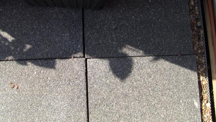

    Ich meinte dieses Bild: http://www.bauexpertenforum.de/attachment.php?attachmentid=41069&d=1390262907
    Mir scheinen die Platten da einfach auf dem Kiesbett zu liegen. Ohne Randeinfassung.
  18. #18 wasweissich, 23.03.2014
    wasweissich
    wasweissich Gast
    und was denkst du wofür das lochblech ist ?

    Gerade auf diesem Bild sieht man es:
    Die Platten wurden nicht verlegt, die wurden einfach nur draufgeschmissen...

    was sieht man da ?
