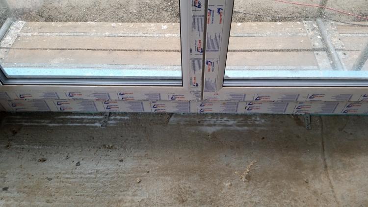

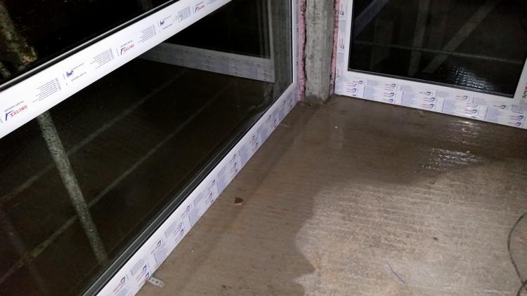

    Hallo, mein Fenstermonteur (macht das zum 1.mal, Neues Gewerbe angemeldet) bekommt es nicht hin das meine Terrassentüren und meine Festverglasung (beides zusammen ist die Eckverglasung meines Wohnzimmers) unten Dicht wird. Soweit ich gesehen habe stehn die auf einer Art profil, welches er mit einem Kompriband zwischen Betonboden und Profil ausgestattet hat. Dann noch dieses rosa diffusionsoffene Folienband innen und etwas schaum innen und aussen. Wasser immer als Pfütze nach etwas Regen :/

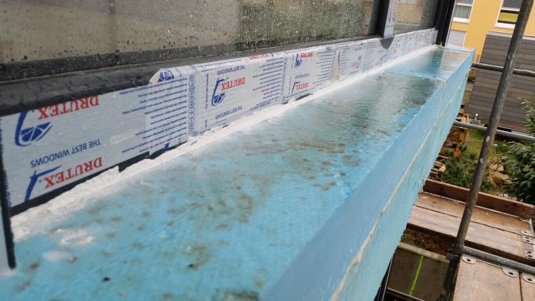

    beim 2. Versuch hat er noch etwas Styrodur aussen als Fensterbank ersatz gemacht,Bauschsum und die Fugen mit weissem Acryl? welches sich mit dem Wasser im Innenbereich flüssig mischt.
    Was gibt es nach ARdT korrektes? vom Fenster einbauen bin ich auch nicht zufrieden&leicht am verzweifeln.

    silikon auf hartschaum - das wird nicht dicht. hier fehlt es am wesentlichen - mit sicherheit auch an einer erschöpfenden detailplanung und an einem geordneten bauablauf!

    Habt Ihr keinen wirklichen Bodenaufbau oder warum steht das Profil direkt auf dem Betonboden? Viel Aufbauhöhe ist da ja nicht mehr...

    Hätte er das Anschlussprofil mal montiert gelassen, Aussen mit EPDM Folie abgedichtet und eine Fensterbank an das Profil geschoben, wäre es jetzt trocken. :)
    So wie es jetzt ist, einmal raus und alles neu, wenn ihr Glück habt sind die Profile noch nicht entsorgt und oben am Sturz ist noch Platz.

    Welchen Nachteil könnte das Anschlussprofil deiner Meinung in der Einbauposition bringen?
    Gehen wir mal vom Fall einer Aussenfensterbank aus, wie soll die dauerhaft angeschlossen werden, Aussen wird wohl noch verputzt.

    Meine Frage, wo ist der Planer und wer hat dem Ausführenden gesagt, dass er das tun soll, was er getan hat?
    Hier fehlen Abdichtung aussen und ein winddichter Anschluss.
    Gibt es keine Details oder Zeichnungen?
    Die Befestigung ist auch fragwürdig und nachzubessern!

    Innen fehlt natürlich auch der Folienanschluss.

    wahrscheinlich fehlt auch der einbau nach meterriss und die beachtung eines späteren fußbodenaufbaus!

    Der Gedanke kam mir auch kurz, hier ist dann Rohfussboden = Fertigfussboden.

    vielen Dank für die Antworten und Gedanken. Was genau ist diese EPDM Folie? Folie zum Dichten?Also Lese ich auch raus das der Abstand vom Roh-Fußboden zur Terrassentür zu wenig ist (11-12cm bis zur Kante) da sollte noch Dämmung+tackerplatte+Estrich für die FBH hin :/

    11-12cm bis zur Kante Tür ist wahrscheinlich viel zu wenig - frag doch mal nach, welche Aufbauhöhen Du hast.
