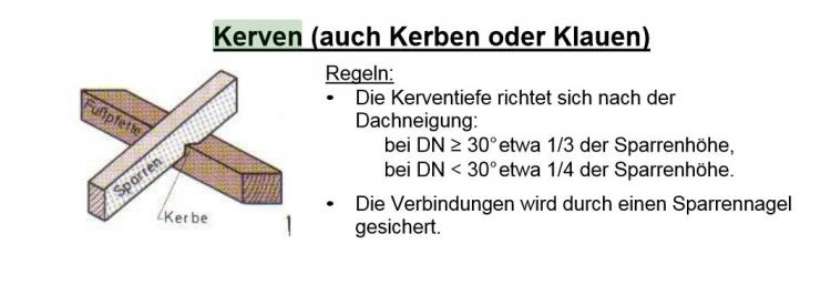

    Hallo zusammen, ich baue mir gerade eine Terrassenüberdachung 3,5 m x 5,7 m. An der Hauswand wird ein Querbalken befestigt für die Auflage der Sparren zum Querbalken auf der Terrasse. Nun ist meine Frage, wie ich die Sparren am Querbalken der Hauswand am besten befestige. Mit Balkenschuhen (neigung ca. 8 Grad) oder aufliegend mit Einkerbungen ?

    ... das kannst du machen wie du willst, sowohl Balkenschuhe als auch auflegen mit Sparrenkerbe ist OK.
    Vom Aufwand her, geben sich die 2 Möglichkeiten nicht viel.
    Von der Optik her würde ich es mit Sparrenkerbe machen.

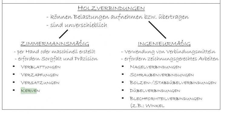

    Balkenschuhe sind nicht gerade die schönsten Holzverbindungen. Zimmermannsmäßige Verbindungen sind ästhetischer.....aber...

    Seit wann sind Kerven Zimmermannsverbindungen? Ich glaube nicht dass der TS in der Lage ist zu Zapfen, Blatten oder ähnliches was im hiesigen Falle aber nicht weiterhelfen wird.

    Eben! Ob ich eine 8° Kerve am Ende schöner finde als eine Eisenverbindung sei mal dahingestellt. Erstmal muss geklärt werden ob die Dübel den Balken auch dort halten wenn ein halber Meter Schnee auf dem Dächle liegt. Dann muss man sich Gedanken machen ob die Verbindung Sparren/Rähm den anfallenden Windkräften standhält und dann darf man sich noch mal um die Schub, Versteifung usw kümmern.
    Bekanntlich alles in der Statik zu finden - wenn es Sie denn gibt. Wenn nicht, dann sollte man schon vage "Erfahrungen" haben *hust*
