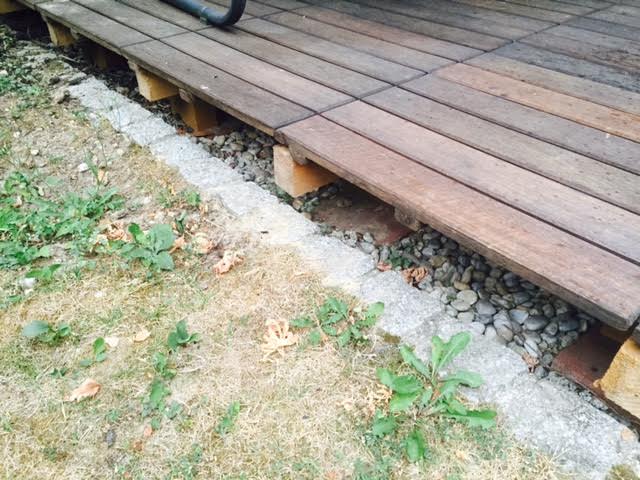

    Hallo, ich habe meine Holzterrasse ca. 15 cm höher gelegt. Da der alte Rasen ohnehin total hinüber war, möchte ich natürlich nun 15cm auffüllen um dann wieder eben von der Terrasse in den Garten zu gelangen.

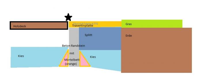

    Die Umrandung mit den Granitsteinen hat mir nie gefallen und somit würde ich die nicht mehr verwenden. Meine Idee ist, die Granitwürfel raus zu hauen und dafür als Umrandung cremefarbige Travertinplatten LxB 40cm x 20cm (3cm stark) zu verlegen. Ohne Randstütze rieselt mir natürlich die Erde unter die Terrasse also hätte ich dies mit ganz einfachen Betonrandsteinen erledigt, die ich 3cm unter der Terrasse enden lasse. Darauf würde ich dann die Travertinplatten legen.
    Auf meiner - sicherlich laienhaften Skizze - hab ich mal versucht, den Plan darzustellen. Meine Sorge gilt der Stelle mit dem schwarzen Sternchen, also dem Abstand zwischen Holzdeck und den Travertinplatten. Da soll ja so ca. ein cm Luft dazwischen sein - aber schiebt es die Platten nicht mit der Zeit an den Holzbelag der Terrasse? Was macht man dagegen um den Abstand zu halten? Soll ich die Platten mit irgendeinem Kleber an die Beton-Randsteine ankleben?

    und warum legst du die platten nicht einfach auf beton ?
    dein konstrukt scheitert , weil die platten abkippen werden .

    Also in Richtung Rasen abkippen, weil der Kies+Splitt nachgibt, oder?
    Wie könnte ich die Stelle betonieren? Einen Betonstein statt der Randsteine anbringen und die Platten da drauf legen? Meinst Du so? Da schiebts aber die Platten evtl. genauso an die Terrasse, oder?

    Du kannst die Platten anstatt in Splitt einfach in Einkornmörtel verlegen , so können diese Dir auch nicht in Richtung Rasen wegkippen .
    Das heißt du streichst die platten von unten mit Haftschlämme ein und legst Sie dann ins Einkornbett (4 Teile Splitt + 1 Teil Trasszement )

    die platten sind zu dünn , für diese aktionen , weil auf mörtel gesetzt bleibt die UK nicht frei . und wenn die in 3 jahren weggegammelt ist , hat die ganze aktion wenig sinn .
    daher quarzitstelen/palisaden oder etwas mit einigem an bauhöhe statt der viel zu ungünstigen plättchen .
    da hilft einkorn auch nicht weiter . und haftschlämme macht auch noch ärger beim rückbau in 3 jahren ...
    (4 Teile Splitt + 1 Teil Trasszement ) ist auch zuviel zement

    Das sieht man auf dem Foto nicht richtig aber die UK hab ich extra noch auf Querblöcke gestellt. Die "hängt" richtig in der Luft - damit überall Luft hinkommt. Die jetzigen Granitrandsteine stehen ca. 10cm über den Kies; die haue ich weg und setze statt dessen 25cm hohe Randsteine ein.

    da kann an der seite doch auch noch luft drunter ziehen oder sehe ich das auf dem bild falsche ?

    oder du machst einfach ne Verkleidung aus Edelstahl davor.Und bei dem Hohlraum unter der Holzterasse , dürfte da eigentlich immer genug Luft zikulieren

    Also die Luftzirkulation ist für so eine Holzterrasse optimal gelöst. Die war vorher schon ausreichend (UK aus KDI Fichte hat 17 Jahre gehalten) und ist jetzt noch besser weil die Luft auch von unten an die UK kommt und das Luftvolumen unter dem Holzdeck insgesamt ca. doppelt so hoch ist wie vor der Erhöhung. Da mach ich mir gar keine Sorgen.
    Eure Ideen und Anregungen bezüglich der Platten sind sehr wertvoll - da ich so eine Lösung möchte, seh ich jetzt 2 Varianten:

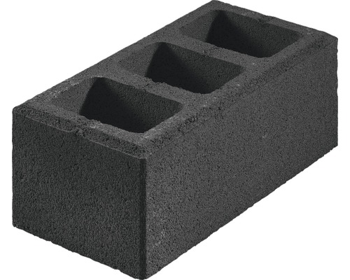

    1. statt eines Randsteins einen Beton-Schalungsstein zu verwenden; der ist massiv und hat Auflagefläche für die ganze Platte. Somit kann die Platte auch nicht kippen. Auffüllen mit Split und oben drauf auch Einkornmörtel.
    2. klassischer Randstein und auf die komprimierte Splitschicht noch einen Einkornmörtel, damit das Kippen ausbleibt.
    Richtig so? Welche Variante würdet Ihr nun wählen?
