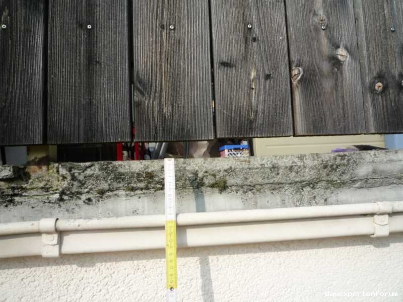

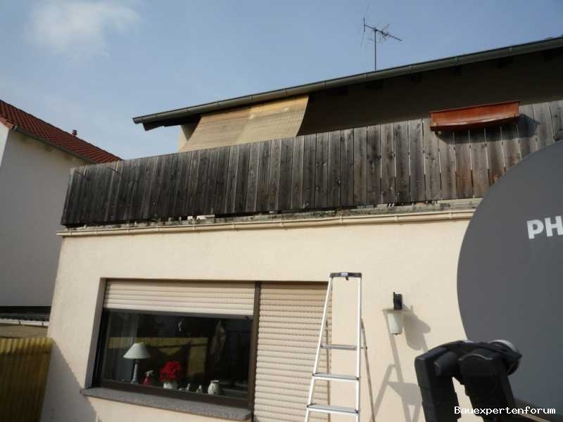

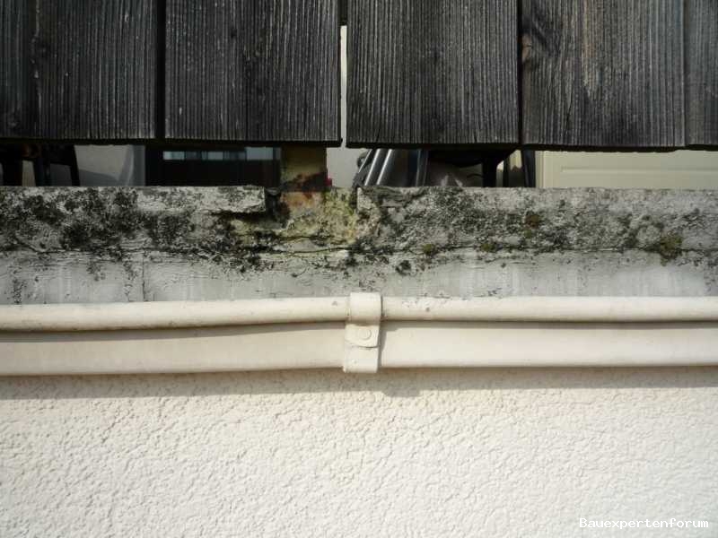

    Unsere Terrasse, überbauter Wohnraum, soll dieses Jahr saniert werden.
    Ich habe mich, so gut wie möglich, versucht über die möglichen Aufbauarten zu informieren,
    um vor der Beratung und Auftragsvergabe wenigstens ansatzweise zu verstehen wovon
    geredet wird.
    Aber irgendwie sind alle normalen Aufbaumöglichkeiten bei uns wohl nicht anwendbar.
    Deshalb möchte ich hier nachfragen was es denn für Möglichkeiten im Allgemeinen in unserem Fall gibt.
    Terrasse 8m x 2,3m

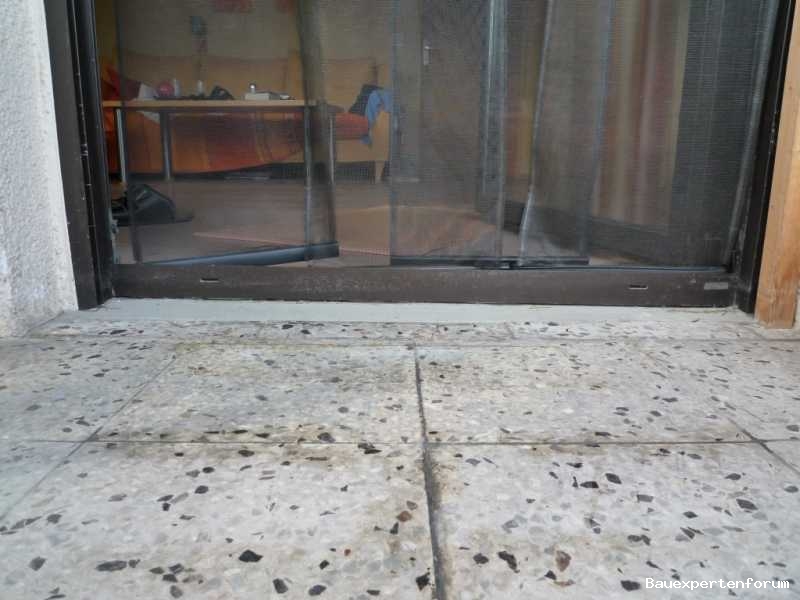

    Aufbauhöhe auf Betonplatte anscheinend nur ca. 50 bis 55 mm.
    Für mich sieht es so aus als ob auf der Betondecke nur der Mörtelbelag mit Bodenplatten drauf ist.
    Die Balkontür ist auch nur 5cm über dem Platten.
    Als neuen Belag hätte ich ja gerne Platten in loser Verlegung.
    Aber alleine hier gehen ja schon, je nach Verlegeart 50mm weg.
    - Stelzlager 20mm + 30mm Platten
    - Drainage 10-20mm + 30mm Platten
    Was bleibt dann noch für die Abdichtung, von einer Dämmung ganz zu schweigen.
    Was ist hier überhaupt realistisch?

    in einem unverbindlichen Gespräch mit einem Dachdecker hat dieser mir jetzt folgenden Aufbau als Möglichkeit gesagt.
    Betonplatte, darauf dann
    - druckfeste Gefälledämmung mit 1,5% Gefälle - Anfangshöhe 20mm - Endhöhe ca. 52-58mm
    - Abdichtung mit ECB Dichtungsbahnen
    - Drainagematte
    - Feinsteinzeug 2x60x60 lose auf Drainagematte verlegt
    Das wären dann: 55mm + 3mm + 8mm + 20mm = 86mm Aufbauhöhe
    Aber gemäß a.a.R.d.T. wäre dieser Aufbau so doch auch nicht legitim.
    Oder?
    Gleichzeitig nun mit Gefälle und Dämmung. Was im Jetzt-Zustand nicht der Fall ist.
    Zu Deatils bez. Randprofilen und Rinnenbefestigung hat er sich nicht geäußert, außer das das kein Problem sei.
    Die Oberkante des Belags wäre fast mit der Oberkante des Balkontürrahmens bündig.
    Pers. würde es mich nicht stören.
    Auch stand bis 50cm vor der Tür noch nie Wasser auf dem aktuellen, alten Ist-Belag.
    Maximal etwas Sprühregen bei sehr starkem Wind.
    Ansonsten ist der Belag auch bei regen relativ trocken, was auch mit dem Dachüberstand von 115cm zusammenhängt.
    Mich würde interessieren ob dieser Aufbau bei fachgerechter Ausführung sinnvoll und erfolgsversprechend ist.
