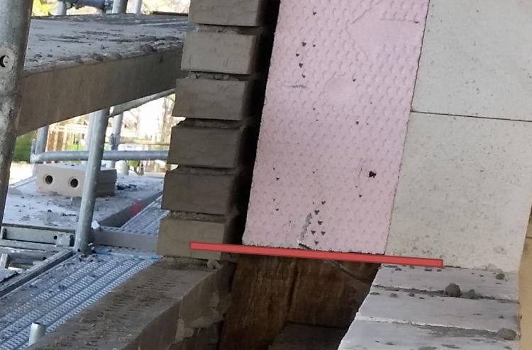

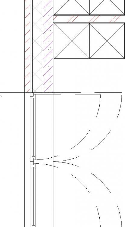

    für unsere Fenster links und rechts sind Klinkerriemchen vorgesehen. Um diese Riemchen jedoch zu legen, müsse eine Art Stahlschiene von dem Klinker über die Dämmung zu dem Mauerwerk gelegt werden (da auf der Wolldämmung nicht aufgemauert werden kann). Auf dieser Schiene werden dann die Riemchen aufgemauert. Ist natürlich eine schöne Wärmebrücke.
    Wie kann diese vermieden werden? Statt Stahl ein anderes belastbares material mit guten U-Werten verwenden (welches?) Oder gibt es da spezielle Thermisch trennende Materialien? Zwischen Mauerwerk und Klinker ist eine 18cm Dämmung + ca. 4cm Luftschicht.

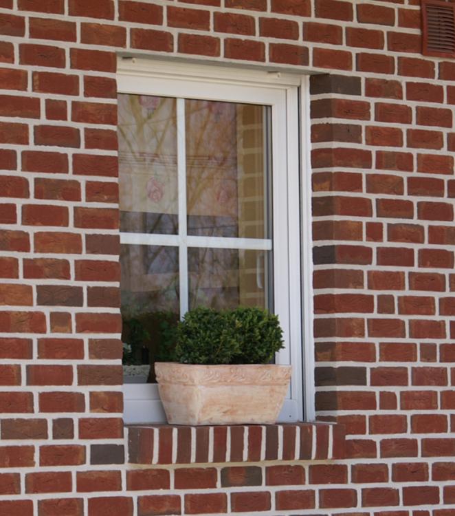

    zeig mal den Fensterschnitt aus der Ausführungsplanung
    Normalerweise sieht das so aus wie auf dem Foto. Da wird nichts aufgemauert.

    Durch eine Planung, welche eine aussenseitig bis vor den Fensterrahmen laufende Wärmedämmung vorsieht. Die Schiene ist nur eine unwesentlich größere Wärmebrücke als die benachbarten Riemchen.
    Jetzt 'mal unter uns: Riemchen haben da normalerweise nichts, aber wirklich gar nichts, zu suchen! Schon mal über die die Stoßfuge zur Vormauerschale nachgedacht? Da ist die Öffnung in der Vormauerschale deutlich zu klein geraten!

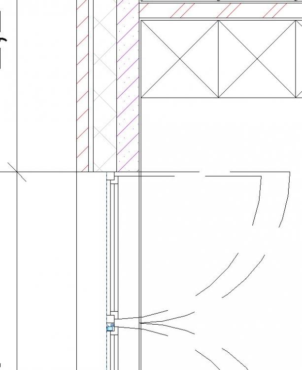

    Eine Ausführungsplanung habe ich nicht. Wird wahrscheinlich so ähnlich wie auf dem Bild hier aussehen.
    Das Problem glaube ich ist, dass wegen der recht dicken Dämmung 18cm + 4cm Luft, die Fenster sich komplett in der Dämmebene befinden würden, wenn der Fensteranschluss direkt an dem Klinker erfolgt.

    So wie in deiner Zeichnung geht das nicht. So ist es bei Dir auch nicht gebaut worden.
    Vergleich mal Dein Foto mit der Zeichnung. Da siehst Du auf dem Foto, dass der Klinker einen Anschlag für das Fenster bildet. Auf der Zeichnung fehlt der Anschlag.

    das bild kannst du in die tonne treten, das funktioniert so nicht. wirf es weg und denk nicht mehr dran!

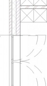

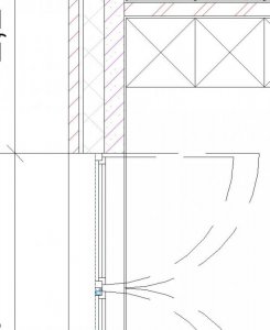

    Ich könnte auch so eine Version anbieten, aber ich habe keine Vorstellung davon, wie dann die Fenster befestigt werden sollten.

    Die Version ist auch falsch.
    Fensterposition OK, aber die Klinker aussen müssen etwa 3 cm über den Fensterrahmen gehen.
    So ist es bei Dir auch gebaut, sieht man auf. Deinem Foto.
    Für auskragende Fenstermontage gibt es zugelassene Verankerungen.

    Hinter dem Klinker liegen die Raffstores, daher die Riemchen.

    Damit ist doch die Fensterposition auf den mm festgeschrieben und nicht, wie Du hier mit Deinem Bilderskat angedeutet hast, noch völlig variabel!
    Wenn Dein Baubetreuer das nicht kann, was er durch die "Riemchen"-Aussage nachhaltig bewiesen hat, dann musst eben aus der Tasche kommen und kostenpflichtig eine Detailplanung samt Teilrück- und Neuazfbau der Fassade bezahlen.
    Oder andere Lösungen für die Leibungsausführung erdenken lassen!!!
    Gehen geht alles, nur nicht so!

    Es werden keine Mehrkosten veranschlagt, daher von der Klinkerfirma mitgeklinkert.
    Da die Breite der Raffstores an den Fensterseiten verkleidet werden muss, stand zur Option etwas mit Blech oder es werden eben Riemchen geschnitten und an den Seiten angebracht. Da wir die Riemchen ansprechender finden, haben wir diese Option ausgewählt. Es stellt sich nur die Frage wie die Klinkerriemchenauflage kältebrückenfrei realisiert werden soll. Welche baulichen Fehler sollten hier den gemacht worden sein?

    wie ist denn der fenstersturz gedämmt?

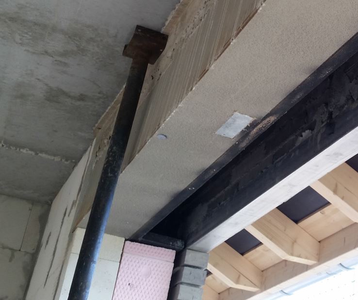

    Fenstersturz ist der gedämmte Raffstorekasten.
  20. #20 Gast036816, 02.03.2016
    Zuletzt von einem Moderator bearbeitet: 02.03.2016
    der trägt sich eigentlich nur selbst!
    wie dick ist die dämmung aussen auf dem sturz, sieht sehr dünn bis fast nix aus!
