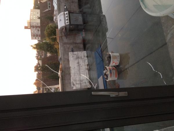

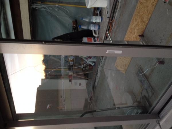

    Wir haben in unserer Schiebetür im neuen Wintergarten einen thermischen Riss.
    Nun soll die Scheibe ausgetauscht werden.
    Ist es sinnvoll hier ein ESG Glas zu verwenden um evtl. einen erneuten Riss zu vermeiden oder zumindest das Risiko hierfür zu minimieren?
    Gibt es optische Unterschiede wenn die Schiebetür ein ESG Glas und die restlichen Scheiben aus Verbundsicherheitsglas ist?
    Danke für Eure Hilfe

    Bist Du sicher, dass es sich um einen thermischen Riss handelt?
    Wäre in dieser Jahreszeit ungewöhnlich, wenn Du nicht hinter der Scheibe ein Lagerfeuer unterhältst.

    esg ist auch nicht rissefrei oder risikominimiert. die rissursache sollte geklärt werden, damit die die fehlerquelle ausgeschaltet werden kann.
    die glasfarbe kann anders ausfallen, wenn unterschiedliche glasaufbauten vorhanden sind.

    Der Wintergartenbauer sowie ein unabhängigen Glaser sind der Meinung, dass es ein thermischer Riss ist. Das Rissbild sei eindeutig. An demTag war es ca. 20 Grad und die Schiebetür war halb auf. Das ist dann laut Glaser wie ein Brennglaseffekt und es kommt zu extremen Temperaturen zwischen Festglas und Schiebetür-Glas.

    Die meisten Glasscheiben sind planeben. Deine nicht? Sind die konkav oder konvex gebogen, um als Brennglas zu fungieren?
    Wovon ist der Glaser unabhängig? Von Sachverstand?

    Brenneffekt ist nicht der richtige Ausdruck, Hitzestau eher.
    Es sollten aber beide Gläser in ESG ausgeführt werden, da sie dann einen höheren Hitzewiderstand haben und dann sollte
    das Problem gelöst sein.

    Kommt Dir nicht ein ganz leiser Zweifel, ob nicht die Scheibe falsch eingebaut sein könnte?

    Wie auch immer. Es geht ja nicht darum, was es für ein Riss ist etc.
    Meine Frage war, ob ich mit einem ESG Glas sicherer fahre.

    ESG kann höhere Klimalasten aufnehmen, am besten dann gleich ESG-H mit Heat-Soak-Test nehmen, dann ist auch die Gefahr dass das Glas Nickelsulfiteinschlüsse hat eliminiert.

    eine ESG- Verglasung nur wenn sich in direkter Nähe zur Verglasung Heizquellen befinden (ESG- H ist hier völlig überzogen), eine teilweise Erwärmung
    nehmen Float und ESG übel; nur ist beim ESG diese Temperaturdifferenz etwas höher angesiedelt.
    Bitte mal ein Bild vom Riss.

    Doch, genau darum geht es. Erst wenn klar ist, warum der Riss aufgetreten ist, kann beurteilt werden, was die richtige Gegenmaßnahme ist.
    ESG hat lediglich den Vorteil, dass es bei der Zerstörung nicht solche Verletzung hervorruft, wie einfaches Tafelglas.

    Sorry keine Ahnung warum die Fotos nicht hochkant angezeigt werden...

    Sieht nach Thermosprung aus für mich eindeutig
