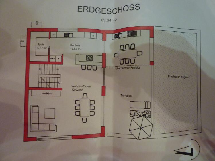

    haben uns bereits mit 2 Architekten in Verbindung gesetzt, um unseren Traum vom Haus zu verwirklichen.
    Der 1. hat unseren Geschmack nicht ganz so gut getroffen.
    Beim 2. fehlt uns "nur" die Toilette im Wohngeschoss. :not_w1:
    Das Untergeschoss + Obergeschoss gefällt uns sehr gut.
    Auf das vorhandene Grundstück soll ein 2,5-stöckiges Einfamilienhaus gebaut werden.
    Es handelt sich um eine Grenzbebauung, weshalb im Norden keine Fenster vorhanden sind.
    Grundstück steigt von West nach Ost auf 15m Länge auf eine Höhe von 6,3m an.
    Auf der Westseite befindet sich eine Straße.
    Küche (16,5qm) und Speis (5,5qm) sind sehr groß. Esszimmer ebenfalls (ca. 29qm). An diesen Räumen könnten ruhig ein paar qm für eine Toilette eingespart werden. Wohnzimmer wäre mit (14qm) und 4m länge genau nach unserem Geschmack. Die Gebäudegröße von ca. 8x11m ist durch den Hang usw. fix.

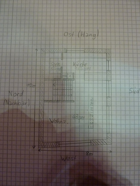

    Habe das Erdgeschoss mal abgezeichnet, da ich keine Probleme wegen Urheberrecht etc. bekommen möchte.
    Hat vielleicht jemand eine Idee, wie man eine Toilette (möglichst mit Fenster) unterbringen kann. Am liebsten wäre es mir auf der Position der Speisekammer, jedoch ist mir noch nicht das passende eingefallen, ohne komplett auf die Speisekammer zu verzichten und nicht durch die Küche auf die Toilette gehen zu müssen.

    ACHTUNG Laienmeinung:
    Ich würde sage der Grundriss dieser Etage ist nicht geeignet um hier noch "einfach" eine Toilette unterzubringen. Bevor man hier aber anfängt Wände zu schieben, sollte man auch die anderen Etagen kennen. Wer weiß, wie es sich beispielsweise auf die anderen Etagen auswirkt wenn man die Treppe verschiebt? Dann sollte man auch daran denken, dass man für eine Toilette Leitungen (KW/WW und Abwasser) braucht, die man bevorzugt nicht durch die ganze Hütte ziehen sollte.
    Dein Wunsch die Toilette weder über die Küche noch das Wohnzimmer zu führen wird nicht zu erfüllen sein, denn die Etage besteht ja nur aus Küche und Wohn-/Essbereich. Einen weiteren Bereich einführen, beispielsweise Treppe inkl. WC, würde bedeuten, dass man den Grundriss noch einmal komplett von vorne "planen" müsste.
    Für mich passt in diesen Grundriss keine Toilette, auch wenn man irgendwo vielleicht noch 2 oder 3 m2 abzweigen könnte.

    ...man könnte mit einer anderen Treppenform Platz für einen Eingang zur Speisekammer schaffen und die Speisekammer verlegen (Die KÜche ist eh zu gross).

    Ich könnte mir schon ein-zwei Lösungen vorstellen, doch ohne die anderen Geschosse und ohne die Ansichten, wäre jede gedankliche Anstregung verschenkt. In jedem Fall würde ich mich auf Einschnitte bei der Küche und der Speis einstellen. Wohnzimmer und Esszimmer sind bei uns ähnlich angelegt mit exakt den gleichen Dimensionen. Wenn Du dort was einsparst, wirken die Räume beengt und Du kannst Deinen Esstisch bzw. den Wohnbereich nicht mehr komfortabel erschließen. Ich würde mal den Architekten um einen Vorschlag bitten, da die kleinsten Änderungen (bsp. 10cm breites Fenster) auf alle Grundrisse und Hausansichten durchschlagen können.

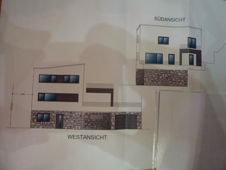

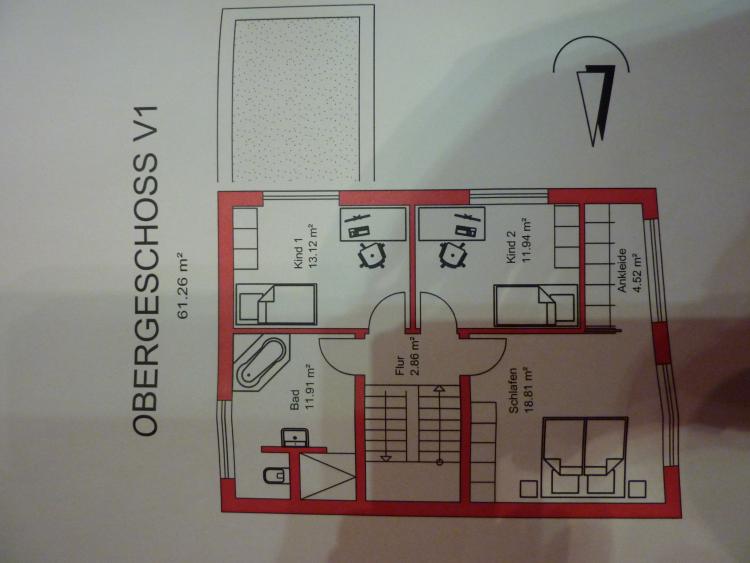

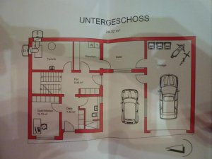

    Nachdem die fehlenden Pläne bemängelt wurden habe ich mich entschlossen diese doch zu veröffentlichen.
    - Im Untergeschoss würden wir auf den 2. Eingang vom Carport aus verzichten.
    - Das Erdgeschoss hätten wir gerne Spiegelverkehrt so das die Küche auf der Westseite ist und das Wohnzimmer auf der Ostseite.
    - Im Obergeschoss wäre uns lieber wenn das Bad und Kind 2 getauscht würden um ein wenig Abstand zwischen Kinderzimmer und Elternschlafzimmer zu bekommen.
    Wie gesagt stört uns am meisten die fehlende Toilette auf dem Wohnstock.

    Jepp, mir fällt da auch nix Gescheites ein. Als Notlösung könnte ich mir vorstellen, die Speisekammer zu halbieren und im unteren Bereich dann eine Toilette einzurichten. Dann ist das WC durch 2 Türen vom Küchenbereich abgetrennt. Von der Speisekammer bleibt dann aber nur noch eine Art WC-Vorraum mit wenig Abstellmöglichkeiten übrig.

    Ich hatte schon überlegt die Speisekammer in Richtung Freisitz zu verlegen, dann das WC dort wo die Speisekammer war, und dazwischen eine längere Trennwand zur Küche, so dass man 2 Bereiche kriegt, quasi Bereich "Treppe+WC" und Bereich "Küche +Essen". Passt aber ehrlich gesagt auch nicht in´s Konzept. Die Etage ist dafür einfach nicht gemacht. Die Treppe kann man auch nicht so einfach verschieben, ohne dass die anderen Etagen darunter leiden.
